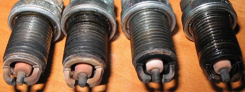

swiece ngk po 46 tys
Powrozymy ze swieczek ?
Dwie od lewej - wsio gut, 3-cia z nagarem co swiadczyloby o bogatej mieszance alboslabym zaplonie - to pierwsze odpada przy jednopunktowym wtrysku ...inaczej wszystkie bylyby osmurzone. Zaplon jest wielce prawdopodobny - prawie zawsze po rannym odpaleniu silnika trzeslo nim. Ostatnia swieczka jest zaolejona ale to pozostalosci po przeciekajacej uszczelce kapy walka rozrzadu.
jak dla mnie to normalny stan użytkowania ... tylko faktycznie te dwie z prawej są mocno podejrzane... swoją drogą jestem ciekaw jak będą wyglądały moje po wykręceniu w poniedziałek.... zrobię im zdjęcie i sobie powróżymy... a normalnie ci zapalał ?... czy nie chciał za pierwszym razem ?

Fakt, troche sie zagapilem ale nie bylo zadnych problemow ...czyt. strzalow cool.gif Troszke wczoraj pojezdzilem i po wymianie zaobserwowalem: lepszajszy rozruch, wskazowka obrotomierza biegu jalowego stoi na bacznosc, silnik ciut lepiej ciagnie! Ale czy warto w przypadku swiec NGK czesciej je zmieniac ? To trwale swieczki wiec moja kolejna wymiana rowniez przypadnie na 40-45kkm przebiegu...
> ...tylko faktycznie te dwie z prawej są mocno podejrzane...
Ostatnia zaolejona jest tez w normie. W gniezdzie swiecy mialem olej od przeciekajacej uszczelki kapy walka rozrzadu, ktora wymienilem juz jakies 20kkm temu.

Zmień mechanika, przyjrzyj się fotce, którą wrzucił brachu. Środkowa elektroda we wszystkich świecach, nie ma już przekroju okrągłego, tylko jajowaty. Są wypalone. Najwyższy czas, był na wymianę. Ktoś sobie może jeździć 100kkm, ale na pewno nie będą miały, optymalnych parametrów. Takie świece, jakie miał brachu, mój mechanik wyrzuca na złom.
> wymianę.
Te z fotki w porownaniu z nowymi zdecydowanie na wzrok byly wypalone wiec okolice 45 tys to juz dla nich koncowka ...jesli jezdzisz na gazie. Na benzynie mozna sie nie przejmowac chociaz moga byc problemy z rozruchem - u mnie byly. Teraz pali na dotyk.

Nie tylko. Nie mam gazu i moje podobnie wyglądały.
Moze ta ostatnia nie zaolejona ale nagar spory.
Mechanik obstawial sonde, ale to chyba wina zlych kabli, ktore juz dawno zmienilem.

Sam chcialem iskry ale ngk wpadly mi w rece. Ten nagar rowniez moze byc od przewodow wn. Tez musialbym zmienic...
