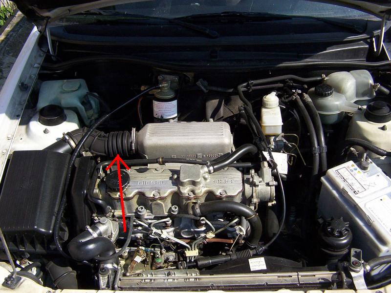

Dziś pękł mi przewód łączący filtr powietrza z kolektorem, pękło na tej harmonijce(zaznaczone na zdjęciu).
I teraz zastanawiam się gdzie i jaki kupic przewód. Za oryginał w ASO krzykną pewnie jak za zboże, w sklepie zamiennika chyba nie dostanę a kupowac używkę to jest loteria bo kupić stary na szrocie to nie wiadomo czy za miesiąc znowu nie peknie a z allegro wynika, że parę dych trzeba za niego zapłacić.
Czy ktoś z Was wymieniał ten przewód? Może podejdzie z jakiegoś innego auta?

Nie tylko Tobie wink.gif Często lubi sobie sparcieć. Mi udało się dorwać rurę na szrocie w świetnym stanie. Prowizorycznie owiń taśmą coby kurz nie szedł - przecież jesteś już za filtrem - i szukaj na szrocie, a zamiennik też jest dostępny. Tak przynajmniej twierdził zielik jakiś czas temu wink.gif
tak też odrazu uczyniłem po tym jak mi pekł, inaczej nie ruszałbym sie nigdzie autem

Zobacz tu: KLIK, nie wiem czy jest do Twojego, ale będziesz miał pogląd jeśli chodzi o ceny.

P.S. to Twój motor na zdjęciu?
> mój
choć zbiornik wyrównawczy co najmniej do czyszczenia się nadaje... zlosnik.gif
on tylko tak wyglada, bo w środku ani grama jakiegos osadu, szlamu nie ma wink.gif
