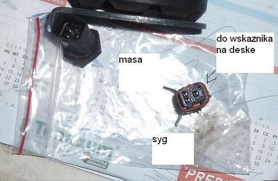

Przewody są 3 smile.gif jeden w górnym rzędzie - szaro zielony i dwa w dolnym, po lewej zielony i po prawej bardzo ciemno granatowy lub czarny. Kto podpowie który gdzie?
> Przewody są 3 jeden w górnym rzędzie - szaro zielony i dwa w dolnym, po lewej zielony i po prawej
ten jeden na wskazówkę, te dwa obok siebie na kompa.
> Te dolne bez różnicy ?
wg mnie bez. To tylko termistor jest, bez różnicy jak podłączysz (chyba) zeby.GIF
