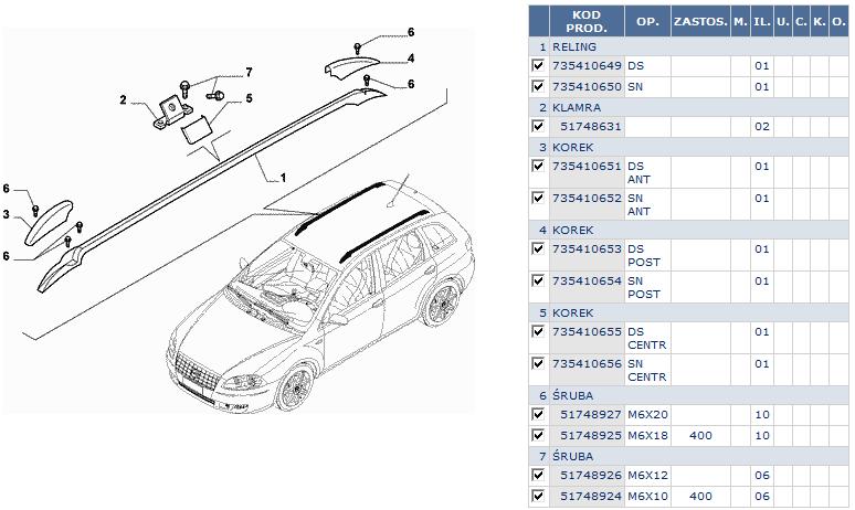

Problem jest z mocowaniem.... jak widzę otwory gwintowane pod listwami ozdobnymi w dachu są ale listwy powinny być inne - powinny mieć otwory oslabiony.gif

Niestety będę musiał wyciąć otwory pod relingi w listwach.... nie wiem jak to wygląda w oryginalnych... confused.gif

Ale nie ma problemu z otworami... nic nie trzeba wiercić ... wszystko jest w dachu. Jedyne czym różni się to plastykowa zaślepka na rantach - te plastykowe listewki ozdobne - one w wersji z relingami maja otwory a bez relingów mają klapki do mocowania relingów poprzecznych

Niestety ja w listwach mam takie klapki pod relingi i myślałem że jak to wywalę to będzie pasować.... nie pasuje wiec bedę musiał lutownica wyciąć otwory sick.gif...

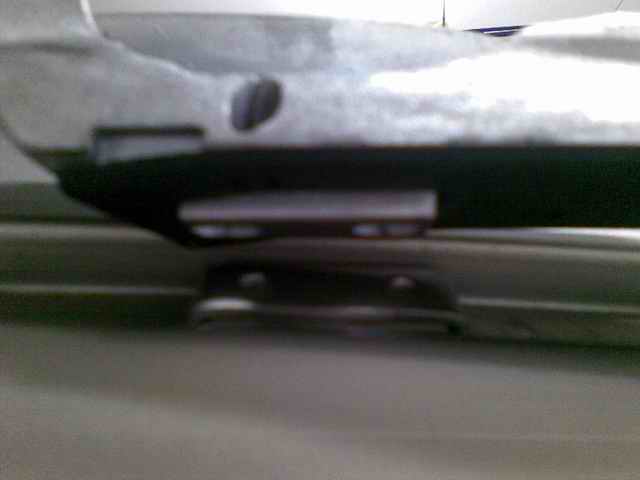

A klapki wyciagales, czy bezposrednio w listwach wycinales, i zrobic takie kwadraciki jak sa w relingach?zeby weszly na listwe??
Klapki nie wyciągałem bo po wyciągnięciu klapki będziesz miał większy otwór niż potrzeba.... relingi tego nie zasłonią
W klapkach przy pomocy lutownicy wyciąłem kwadraciki/otwory tak jak masz na załączonym powyżej zdjęciu - dokładnie klapki przeciąłem tak że zostały zawiasy z przodu i tyłu klapki a tylko środek klapki wyrzuciłem... nie wyciągałem ich z relingów tylko otworzyłem i przeciąłem na dwie części ..... zrobiłem tak dla wszystkich 4 klapek ok.gif to była najprostsza część operacji hehe.gif
a kwadraciki ktore wycinales juz w listwie, sa ciut wieksze niz te w relingach?
może z 2 mm dłuższe a na szerokość to starałem się wpasować...
Aaa zapomniałem dodać... za punkt odniesienia brałem otwory gwintowane pod śrubę na dachu - środek otworów prostokątnych - zrobiłem mazakiem na listwach znaki gdzie się znajdują swiety.gif
