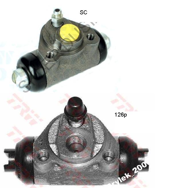

Różnica w cylinderkach hamulcowych S.C. a 126p p/t
Kto mi wyjaśni czym się różnią te cylinderki i czy można jedne w miejsce drugich montować?
Średnica tych z sc jest 19mm (na jakiejś aukcji pisze)
Te z 126p przednie są mniejsze (słabsze) od tych tylnich, a te z sc??
Chce wsadzić te z 126p przód do tyłu do van-a aby osłabić trochę hamulec, aby na obniżonych sprężynach tył nie łapał pierwszy.
Przednie maluch/tył sc róznią sie skokiem gwintu rurki hamulcowej ok.gif

W malcu przednie są większe niż tylne. Jak na przód zakładałem tarcze to na tył zakładałem przednie cylinderki.
> cylinderki.
Dokładnie. Sej ma cylinderki tylne z malucha. Dając przednie jeszcze poprawisz skuteczność. Więc cylinderkami nic nie wyczarujesz.
