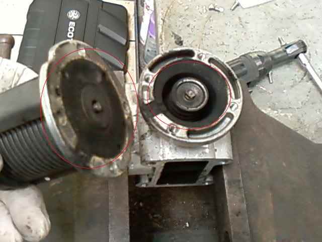

Może.... ja rozbierałem dwa w Stilo i w Cromie i oba były tak samo źle spasowane i wykonane - głównie cewka wewnątrz... jest opis jak ja rozebrać i przeczyścić ....
Tak z ciekawości rozebrałem EGR żeby sprawdzić czy wymaga czyszczenia i ku mojemu zdziwieniu wewnątrz był czyściutki, jak nówka. Sprawdzając historię auta 1,5 roku temu było coś grzebane przy ERG, więc może został wymieniony na jakiś poprawiony model. hmm.gif
Sam zawór nie jest problemem... problem siedzi wewnątrz cewki zaworu.... sick.gif
Hmm, może źle się wyraziłem, właśnie cewka trzpień, sprężynka, wszystko czyściutkie, lśniące i chodzi gładko. Na fotkach przedstawiających sposób na reanimację EGR wszystko to było czarne od nagaru...
Zapomniałem wspomnieć, jest częściowa zaślepka.

Różniła się wewnetrzna budowa od tej w opisie? - moje wszystkie były ( w Stilo Jtd i Cromie multijet ) identyczne .... hmm.gif i identycznie zapieczone , źle spasowane sick.gif
Na "oko" identyczne. W ERG z opisu musi być coś nieszczelne skoro dostało się tam tyle brudu hmm.gif
Przeciwnie.... za szczelne - EGR ma między cewką a zaworę mechanicnym wyciecie na dole i górze aby sadza i nadmiar gazu tamtędy ulatywał. Jest ono dość wąskie .... jak sie zatka to nie ma którędy uciekać i pakuje się do cewki... no i sie zaciera / zacina itp
W takim razie tu musi być różnica i w uszczelnieniu od strony części mechanicznej zaworu. W tym który mam założony brak jakichkolwiek śladów spalin, takich jak zaznaczyłem na fotce w załączniku.
