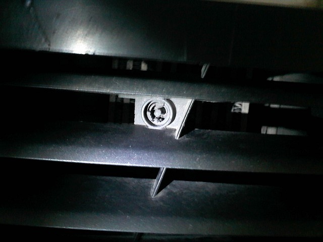

A co to?
Zobaczyłem dziś że mam w kratce poniżej przedniej tablicy takie cuś.
Dochodzi do tego jakiś kabelek więc cuś elektrycznego.
Co to jest i do czego służy? Bo chyba nie do pomiaru prędkości jazdy jak w samolocie biglaugh.gif

A tak poważnie? Przypuszczam że to nie jest w stanie fabrycznie doskonałym. Wygląda jakby coś tam się poobtłukiwało. Jakiś czujnik zderzeniowy? niewiem.gif
Kabelek cienki jak do np diagnostyki czy może grubszy taki żeby pociągnąć prąd do nagrzewnicy czy innego cuda?
t.j czujnik temp zewnetrznej
5 zl prosze
> czy innego cuda?
Cienki raczej. Właśnie jakby jakiś czujnik. To nie jest gniazdko a coś końcowego. Bo z tyłu ma gniazdo i przewód jest normalnie wpięty hermetyczną kostką.
W pierwszej chwili skojarzyło mi się z rurką Pitota ale przecież to się może zatkać byle liściem czy grudką błota. Ale to głupi pomysł zlosnik.gif
Tylko taki nieosłonięty podatny jest na prędkość i jest zimniej niż jest jak się jedzie. Ale może to istotne niewiem.gif
> 5 zl prosze
Nie dam grinser006.gif właśnie sam znalazłem zlosnik.gif nie przeszkadza mu, że jak jadę to temperatura odczuwalna jest znacznie niższa niż temperatura powietrza, przez które przejeżdżam? Myślałem, że taki czujnik to trochę obudowany jest niewiem.gif
no niestety nie jest zabudowany z reszta nie mmoze byc bo by zaklamywal, on nie jest podatny na ped powietrza, ale niestety po dluzszych przestojach w zatorach drogowych zaklamuje bo wplywa na niego cieple powietrze z silnika jedyne sensowne miejsce gdzie byl w oplu montowany to byla dolna czesc zderzaka przedniego od strony kierowcy skierowany czujnikiem w dol w AF hmm.gif
