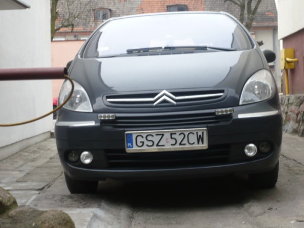

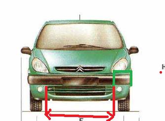

w załącznikach masz picasso po lifcie gdzie gość nie kombinował i przykręcił a na drugim masz przed liftem
odległość pomiędzy czerwonymi linniami 110 pomiędzy zielonymi ok 25
dla chcącego nie ma nic trudnego...
