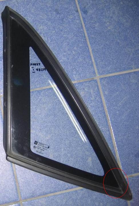

Otóż stało sie tak że się odwarstwiła uszczelka od tej szybki i woda jakoś się dostaje do środka. W związku z tym zanim zacznę rozbierać samochód chciałbym się dowiedzieć co mnie czeka.
O ile wiem to mocowana jest jakoś na śruby, ale czy przypadkiem nie ma tam jakiś dodatkowych wynalazków typu klejenie, spawanie, klamerki, zatrzaski itp.
Wystarczy kupić nową, zdjąć plastiki, odkręcić, przykręcić i już czy będzie z tym więcej zabawy?

> Odpowiem pytaniem na pytanie w którym miejscu auta zauważyłeś przeciek?
W bagażniku. Otóż zakupiłem sobie gumową matę i po lewej stronie robi mi się w przypadku opadów kałuża. Obejrzałem całość od środka i wygląda na to że cieknie właśnie z lewej strony z góry, nie z klapy tylko z samej budy. A uszczelka na szybce odlazła w miejscu za znaczonym na zdjęciu. Więc drogą dedukcji doszedłem do wniosku że trzeba wymienić ten trójkąt. zlosnik.gif

Dzięki za odpowiedź ; u mnie jest wilgotno w prawej wnęce bagażnika od góry przy sprężynie , w tym mniej więcej miejscu gdzie jest antena po lewej . Dodatkowo para wodna osadza się od spodu na klapie bagażnika i paruje tylna szyba . Nie znalazłem ewidentnego mniejsca przecieku ale teraz podejrzewam właśnie tę uszczelkę .
