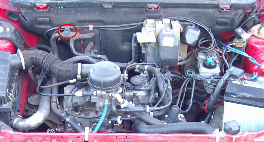

rozumiem że ten korek odkręcałeś przy opdpowietrzaniu?
> tak tylko spytałem
