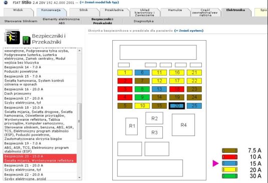

Teraz pytanie - co wyłącza silnik w pozycji skrajnej?
Jak go wyłączyć nie grzebiąc w lampie ?

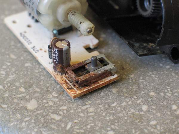

Jak dzida wyciągnę - to rozbiorę i ofotografuję w środku (może naprawię)
(mam nadzieję, że to zrobię jak będzie ciepło)
A teraz wytargam wtyczkę - blagam.gif i bardzo bym chciał by okazało się, że nawalił silniczek od strony pasażera swieca.gif
> A teraz wytargam wtyczkę - i bardzo bym chciał by okazało się, że nawalił silniczek od strony
> pasażera
Czyli wymiana na nowy jeśli będzie tak samo wyglądał jak Twój.
> Jak buczy to można próbować go naprawić.
> http://autokacik.pl/showflat.php?Cat=0&a...e#Post281440426
Dzięki za link.
