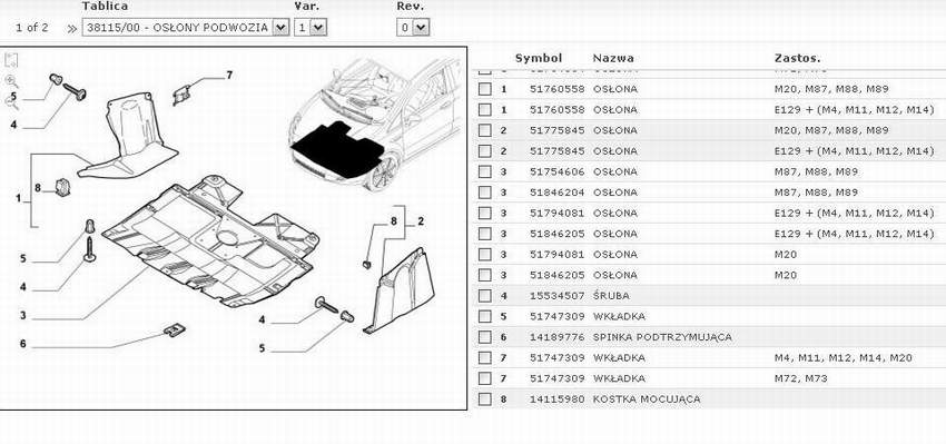

Kupiłem osłonę pod silnik do GP, tylko teraz pytanie - pewnie oprócz osłony potrzebuję jakieś cusie do ktorych bym skręcił wkręty mocujące ją hmm.gif
mógłby mi ktoś sprawdzic w EPERze czy cos potrzebuję i co to jest, jaki ma nr katalogowy?

15534507 - śruba
51747309 - wkładka
14189776 - spinka podtrzymująca

dzięki, a jestes w stanie powiedziec w jakiej ilości toto mam zakupic? zlosnik.gif
A masz boczne plastiki mocowane do nadkola?? Bez nich dlugo oslona Ci sie nie utrzyma pod silnikiem.

Tylko żeby toto przykręcić to musze sie zaopatrzyć w śrubki, spinki i inne trytki i chciałbym sobie toto we fiacie zamówić smile.gif tylko o ilośc mi chodzi i gdzie jaka wpinka ma być... hmm.gif
Srub jest 9
Spinek na cala oslone przypada 7 (lacznie z mocowaniem w okolicach nadkoli) Czasem sa fabrycznie i nie trzeba az tyle kupowac.
Wkladki powinny byc w tych oslonach przy nadkolach
Do tego 2 kostki mocujace 14115980, wkladane w belka zawieszenia.
> dzięki wielkie
Cos mi sie wydaje, ze ta wkladka w belke zawieszenia, to numer 7, a nie 8 hmm.gif.

> Moze ten screen Ci pomoze
