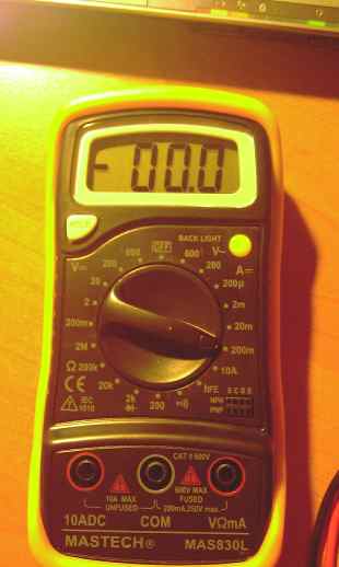

Poproszę o komentarze do tych zdjęć:

Kleszcze zmieniały odczyt w zależności pod jakim kątem były.
Na foto najniższe osiągnięte pomiary.
Dokonywałeś pomiaru miernikiem na zakresie 40A, wynik 0,4A to jest zaledwie 1% zakresu. Producent tego miernika deklaruje niepewność pomiaru +-(2%+5cyfr) czyli niepewność wynosi 0,06A. Chociaż jest to miernik elektroniczny, to ja zbytnio nie ufałbym pomiarowi na 1% zakresu.
Lepiej zmierzyć to ponownie miernikiem wpinanym szeregowo w układ, zaczynając od wyższego zakresu, a kończąc na zakresie np. 500mA. Wtedy taki wynik będzie moim zdaniem o wiele wiarygodniejszy, szczególnie, że pisałeś iż wynik wahał się w zależności od położenia cęgów, co teoretycznie nie powinno mieć miejsca.
Prawidłowy pobór prądu powinien być o rząd mniejszy czyli zamiast 0,4A to na przykład 0,04A. Oczywiście zakładam, że w czasie pomiaru nie masz otwartych drzwi w aucie i nie świeci się lampka wnętrza wink.gif
nada się ten?:
O wiele lepiej, tylko zacznij od zakresu 10A i ewentualnie jak wskazanie będzie mniejsze od 0,20A to przełącz się na niższy zakres, chociaż tutaj może to nawet nie być konieczne. No i potem przy podłączonym mierniku wyciągasz bezpieczniki z różnych obwodów, żeby znaleźć to, co pobiera zbyt duży prąd.

wieści z placu boju po kilku godzinach postoju..
cęgi znowu falowały, momentami spadały do 0,01
mastech też miał tendencje do falowania...
podpięty pokazał 2,3 i spadało do tego z foto, ale jeden pomiar spadło do 0,03
Rozumiem więc, że złodzieja prądu w aucie brak.
Aku sprawdzone - sprawne

> Poproszę o komentarze do tych zdjęć: ... <
Na zdjęciu nr 1 (cęgi) pomiar jest źle przeprowadzony:
1) Cęgami zostały objęte przewody w których kierunki przepływu prądu mają przeciwny kierunek (nie wolno obejmować kilku przewodów).
2) W takim przypadku pomiar należy wykonać na przewodzie połączonym z masą (czyli najgrubszym), przewody masowe od LPG (te dwa cieńsze) pomijamy.

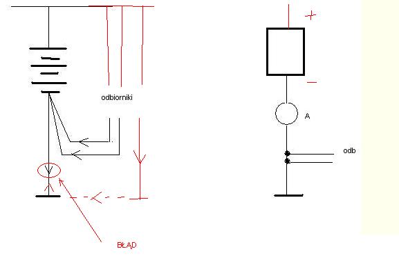

EDIT:
Jeżeli wpiąłeś zwykły multimetr pomiędzy zdjętą ujemną klemę a zacisk akumulatora to pomiar też jest źle wykonany (zacznij pomiary od nowa na dodatniej klemie).
Nie jestem w stanie zrozumieć, gdzie w trzech przewodach minusowych może popłynąć prąd w przeciwną stronę. Wszystkie przecież przełożone są z tej samej strony cęgów, a prąd w przeciwną stronę przewodem nie popłynie.
Co do pomiaru kilku przewodów jednocześnie cęgami, to też się nad tym zastanawiałem i wg mnie w takiej sytuacji jak tutaj, czyli prąd stały i zasilanie z tego samego źródła, to nie powinno być przekłamań wyniku.
Też nie jestem w stanie pojąć idei tego zdania. Jeśli odpinał całą klemę, to przecież niezależnie czy pomiaru dokona przy odpiętej klemie plusowej czy minusowej to wynik będzie dokładnie taki sam.
każdy osobno i dodac?
nie ma lpg, same masy
> EDIT:
jaka różnica między pomiarem na plusie i minusie?
Z opisów wcześniejszych wątków na forum - radzono na minusie

> jaka różnica między pomiarem na plusie i minusie? ... <
Jak widać na rys. 2 po zdjęciu klemy ujemnej pominiemy prądy płynące przez część odbiorników.
> Nowych nie znam, te na których bazuję są stare jak świat.
Chyba jakiś inny świat? Bo ja znam takie.
A rys drugi przedstawia prawidłowo wpięty amperomierz pomimo że na klemie ujemnej.
Pisałeś że da się tylko na dodatniej.
Ma Kolega w 100 % rację, popełniłem błąd, rozrysowałem układ dla przypadku gdy akumulator jest ładowany z alternatora.
Podaj uzasadnienie tej tezy.
