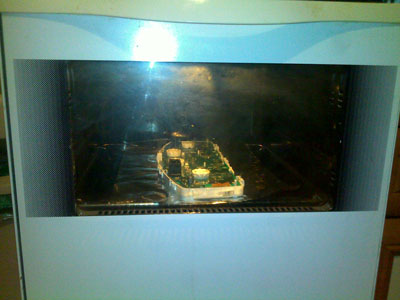

Ku mojemu zdzieiwemiu po podlaczeniu problem nie zniknal irked.gif Zostala mi wiec ostatnia deska ratunku zaczerpnieta z forum o naprawianiu laptopow. Wyjalem go po raz drugi i ....
Operacja trwala 8 minut w temperaturze 110 stopni.
Po ponownym podlaczeniu przez chwile jeszcze mial problemy ale po 10 minutach wszystko bylo w porzadku. Od tego czasu minelo juz 2 miesiace i odpukac nic sie nie dzieje yay.gif
Mialem troche obawy ale poszukalem w internecie i temperatura topnienia plastiku to srednio 220 stopni a cyny ok 180 stopni. Jak wiadomo woda paruje przy ok 100 stopniach wiec wszystko odbylo sie bezpiecznie.

Co do laptopa to bardziej chodzilo mi o reanimacje odklejajacych sie ukladow graficznych (np. HP Pavilion) albo XBoxa (red ring i owijanie w recznik). Wtedy piekarnik jest jedyna opcja bo grzejnik nie da rady.
Co do zalanych / zawilgoconych rzeczy to mozna tez wsadzic do ryzu na kilkanascie godzin ale jak wczesniej napisalem gonil mnie czas smile.gif
