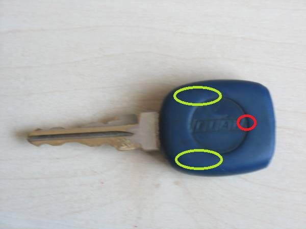

teraz pytanie: czy mogę przewiercić kluczyk w miejscu oznaczonym kołeczkiem czerwonym? Wydaje mi się, że w miejscu zielonym na dole powinien być immo (lub u góry) a nie chcę go uszkodzić biglaugh.gif

zdjęcie w moim poście jest mojego autorstwa a to zdjęcie z czarnym kluczykiem to nie wiem niewiem.gif BTW już przewierciłem kluczyk (ten niebieski) w czerwonym kółku jak na foto i spoko ok.gif póki co trzyma i się sprawdza biglaugh.gif
to jest własnie moje zdjęcie z czasów kiedy wojowałem z bravą i kluczykami zlosnik.gif
To z czarnym kluczem to niby bez gumy jest.
aha czyli to ten sam klucz co mój tylko zdjęta z niego jest ta gumowa, niebieska otoczka, tak?? icon_rolleyes.gif bajer smile.gif
