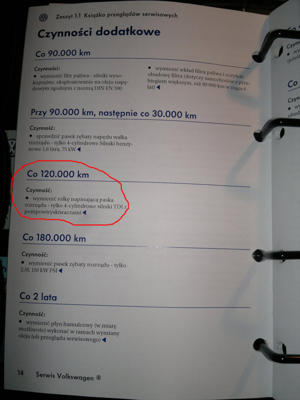

W książce serwisowej mam wpis, że wymieniony był wraz z rolką napinającą przy 87tys.km. To teraz kiedy wypada? W instrukcji jest wzmianka tylko o rolce napinającej (co 120.000 km), o pasku ani słowa hmm.gif
generalnie i tak co 120 wymienia sie wszystko ,pasek ,rolke ,pompe waytogo.gif
> A nie jest czasem tak wpisane ze pasek co 120 a rolke co 240?
w książce jest tak:
> w książce jest tak:
> o pompie też ani słowa
nigdy nie czytałem tych ksiazek ale widze ze same bzdury w tej ksiażce są zlosnik.gif
> nawet zalecam co 100 tys jak auto jest juz po gwarancji
czyli jeśli był wymieniany przy 87 to teoretycznie wystarczy przy 180 hmm.gif a co z pompą? bo chyba nie była ruszana...
Podłączam się pod pytanie z tym,że chodzi o motor 1,9tdi ARL 150kM,co ile wymienia się kpl rozrząd(pasek+napinacz+rolka prowadząca+pompa wody)?Pozdrawiam,Prozaq. smile.gif
> czyli jeśli był wymieniany przy 87 to teoretycznie wystarczy przy 180 a co z pompą? bo chyba nie
> była ruszana...
przy 180 razem z pompą , powinienes miec info w tym co kiedys ci załatwiałem czy była wymieniana pompa zlosnik.gif obojetnie czy była czy nie i tak ja wymien jak bedziesz robił pasek waytogo.gif
