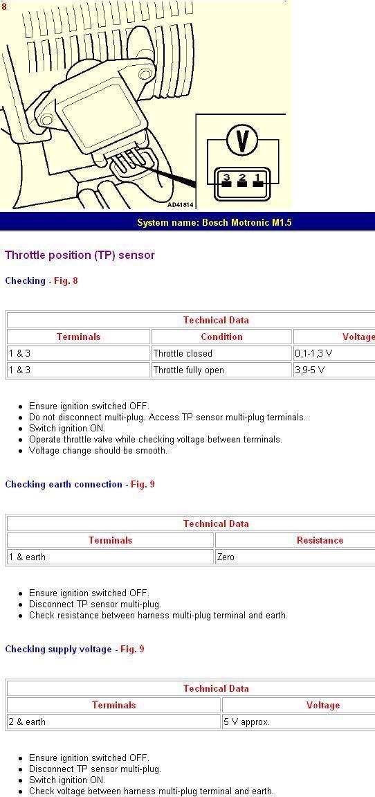

> Coś znalazłem na dysku:
Ale zapomniałeś o najważniejszym..., fotce położenia czujnika temp. grinser006.gif
