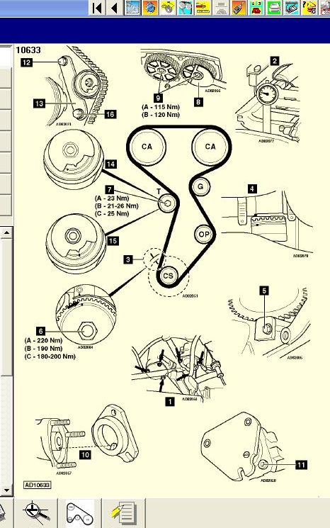

A nie odp czy Twój silnik to ten sam co wrzuciłem na foto?
> Racja Zakręcilem sie w tym wszystkim. Jeden obrót wału to pół obrotu wałka. Za duzo wczoraj
tak dokłądnie ten silmik ale panowie co przestawiać wał o te pól obrotu na znaki na kole zamachowym i ustawić gmp czy zoztawić tak jak jest czyli położenie wału względem koła pasowego i osłony rozrządu i czujnika położenia wału ??
