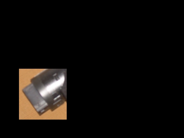

Czy ta kostka wygłąda tak, jak to pokazał WaldiGSi z 04.09.2006? Gdzie dopadłeś samą kostkę i za ile?
Bij zabij, nie pamiętam czy ma tyle samo pinów. Rozbierałem to ponad rok temu. Odkręć tę dolną osłonę kolumny kierownicy (to 3 śrubki), wyjmij wtyczkę i zobaczysz, nie chcę Cię wprowadzić w błąd że to taka sama. A gdzie i za ile dostałem? Musiałem to jakoś naprawić, bo zbliżała się rejestracja a nie wiedziałem jak diagnosta zareaguje na mój "patent". Znalazłem gościa co naprawia stacyjki, Naprawa miała kosztować ok. 50 zł. ale wtedy tego nie miał (możliwe że za 3 tyg.. a rejestracja była za dwa). Fuksem na allegro gościu sprzedawał na części rozbitą sienkę, no i udało się kupić całą stacyjkę za 60 zł.
Wiadomość skasowana przez olekk
> Z tej stacyjki wypinasz tylko to:
patrz załącznik.
Cały korpus (z bębenkiem) przy kierownicy zostaje stary.
zmien kostke
i bedzie OK
jak sie zdecydujesz to priv lub kom-->podpis
