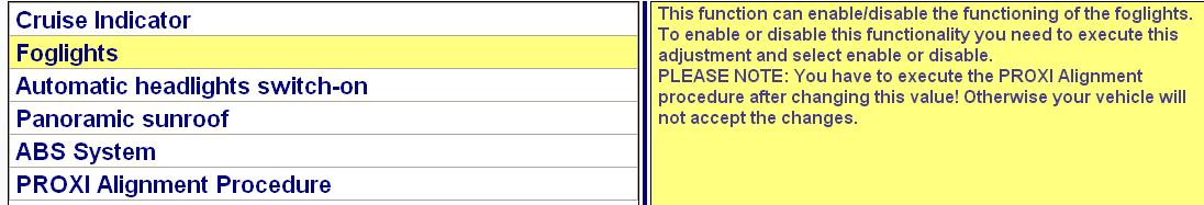

Jestem na etapie montażu reflektorów przeciwgielnych. Sprawdziłem instalację elektryczną i mam wszystko:
- przełącznik
- wiązka od przełącznika do body
- wiązka od body do skrzynki bezpieczników
- wiązka ze skrzynki do reflektora.
Niestety po podłączeniu żarówki światła nie działają. Trzeba wgrać jakieś kody do body, czy trzeba jakoś obejść body, żeby zadziałało? Bezpieczniki i przekaźnik są na miejscu.
Może trzeba mu zrobić takie samo kuku jak do tempomatu?
Osiowanie, adaptacje czy jak tam zwał.
Może wtedy body wykryje, że ma coś nowego podłączone?
przy tempomacie trzeba robić osiowanie? Wydaje mi się, że osiowanie robi się, kiedy zaczynają mrugać zegary, bo komp wariuje.
Osiowanie da się zrobić w aso, albo przez zarejestrowany fes o ile pamiętam?

Nie jestem pewien jakiego słowa użyć..ale skoro ....osiowanie proxy?
Ale skoro pomaga wykryć tempomat - to może i lampki wykryje?

podpytuje już BASa o to, zobaczymy co powie
edyta by BAS:
Kolejna wersja FESa będzie to obsługiwać
edyta 2 by BAS
Da się to zrobić..w FES 2.7.2

nie wiem, nie sprawdziłem zlosnik.gif skupiłem się na tym, żeby sprawdzić, czy jest kompletna instalacja (mierzyłem oporności). Wszystko jest, tylko body nie daje sygnału załącz światła.
