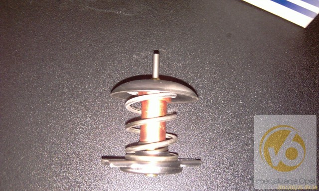

witajcie wymieniłem dzisiaj termostat wraz z obudową (kupiłem wahlera) po demontażu zrozumiałem, dlaczego zakup samego wkładu byłby błędem zobaczcie na zdjęciu, wyżarte na dosyć sporej powierzchni obudowa nie spełniała więc swojej funkcji.
Po założeniu nowego termostatu temperatura trzyma się w połowie skali i tym samym przeczę twierdzeniu, że opel nigdy nie będzie trzymał temperatury w normie smile.gif

to dziwne ze u mnie wszystkie po naprawie trzymaja 90 st. kupujesz kolego termostat polskiej firmy TERMOT a nie chinszczyzne i masz problem rozwiazany. ma zaokraglony grzybek i nie blokuje sie na starych wżerach.

ale czy nie przepuszcza? W niedziele wymienię także w zafirze bo tak z kolei podczas normalnej jazdy pokazuje lekko ponad 80c a w korku wyskakuje powyżej 90c co mnie bardzo irytuje.

nie przepuszcza - wyglad w zalaczniku wyzej.

jeśli jest sam wkład to warto go założyć, ale nie do każdego silnika sa same wkłady. Zauważ że ten przedstawiony przez kolegę Beast ma kształt grzybka nie talerza przec co niweluje wypracowanie obudowy. Sam taki zakładałem ok.gif

Półtora roku temu kupiłem taki sam jak kolega Beast. Działa bez zarzutu smile.gif
