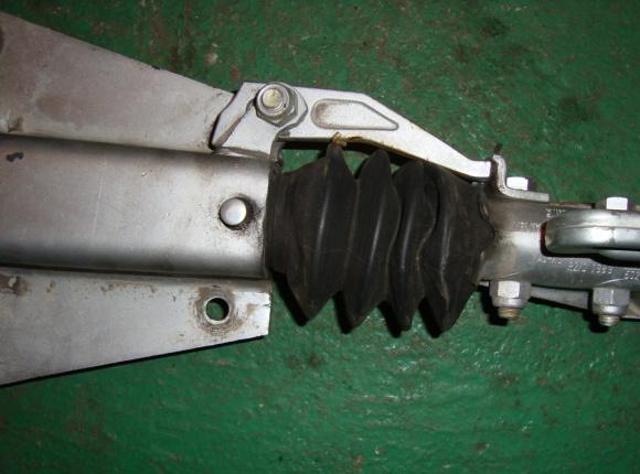

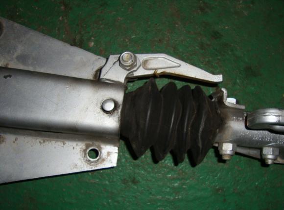

Niedawno kupiłem AL-KO i przy mechanizmie najazdowym nie mam żadnej blokady mechanicznej. Chyba, że jest jakiś patent, który kupuje się osobno.
W poprzedniej przyczepie zrobiłem sobie blokadę z kawałka płaskownika, który wkładałem w mechanizm i przetykałem śrubą.
Niektórzy robią dodatkowy otwór w mechanizmie najazdowym i przetykają tylko śrubę, która blokuje suwadło.
Możesz pokazać zdjęcie tej blokady?
