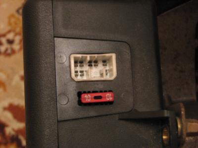

jak już kolega napisał sterowanie anteną zazwyczaj jest to kabel niebiesko-biały. na stronie też jest błąd i nie wiem który rysunek jest prawidłowy znaczy oznaczenie na nim. poniżej zamieszczam dwa zdjęcia może ktoś kto zna temat wskaże błąd, który może mieć dla Ciebie znaczenie w podłączeniu sterowania radiem.
Pytanie ? Które ze zdjęć pokazuje prawidłowe podłączenie zasilania i sterowania ?
