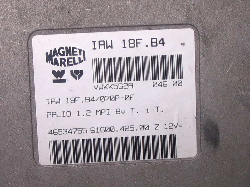

Jak jest duzy i taki bardziej kwadratowy to IAW 8F-5T ECOL. Czemu pytam? Miałem przez jakis czas taki komp i wariacje z obrotami identyczne jak u Ciebie. Po odpaleniu wysokie obroty, potem na chwilke spadało i na rozgrzanym albo trzymał okolice 2k albo co ~1s sam sobie je cyklicznie podnosił co skutkowało własnie takim falowaniem - obroty spadaja - podnoszą się i tak ciągle...raz na jakis czas łapał normalne, po dodaniu gazu wariował. Podmieniałem map sensor, silniczki krokowe itd. W koncu pozyczylem nowszego IAW 8F 5T nie ecola. Wszystko mineło, silnik chodzi idealnie, zero problemow z obrotami...W dodatku ECOL czasem wywala jeszcze marchewe i traci moc jak nie ma podpietego pochlaniacza par paliwa.
Nie mam pochłaniacza i czasem mi wywala marchewę ale nie zamula - jedzie IDEALNIE.
To jest inny komp niz pisałem, wiec nie ECOL wink.gif IAW 8F chyba były tylko w Punto.

> To jest inny komp niz pisałem, wiec nie ECOL IAW 8F chyba były tylko w Punto.
Na kompie jest wyraźnie napisane - palio.
