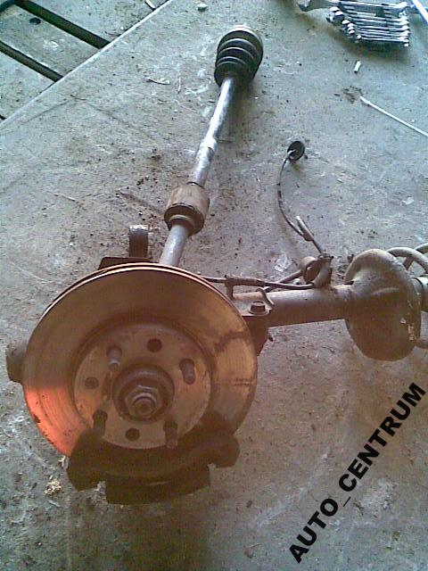

Na moje oko tam powinna być śruba, tyle że przy zdejmowaniu tarczy ona lubi się ukręcić.
Weź sobie z resztą zobacz np. na to:
Śruba jest widoczna.
Zdjęcie zapożyczone z allegro.

Wg mnie też tam powinny być śruby. W piastach są po dwa otwory, wszystkie cztery (bo dwa koła) są tak samo zaślepione (urwali 4ry śruby ???). W tarczy ATE jest tylko jeden otwór na śrubę. Jeden z otworów w piaście jest lekko nawiercony jak gdyby w warsztacie przy wymianie tarcz ukręcili śruby i ktoś jedną urwaną próbował wykręcić i dał spokój SIC :-/
