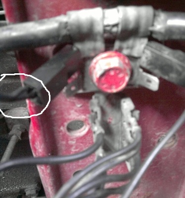

Więc robiłem tak jak pisałeś i nic mi to nie dało.Załączam zdjęcie tego pajączka w,którym po lewej stronie u góry jest kabel w,którym jest prąd.Po podłączeniu do pajączka prąd znika.Tak powinno być ?
> być ?
Ten"prąd" jak to określiłeś to nie pochodzi bezpośrednio z akumulatora, włącznika zapłonu itp/itd tylko z przejścia przez inny odbiornik.
Tak więc jest to normalne.
