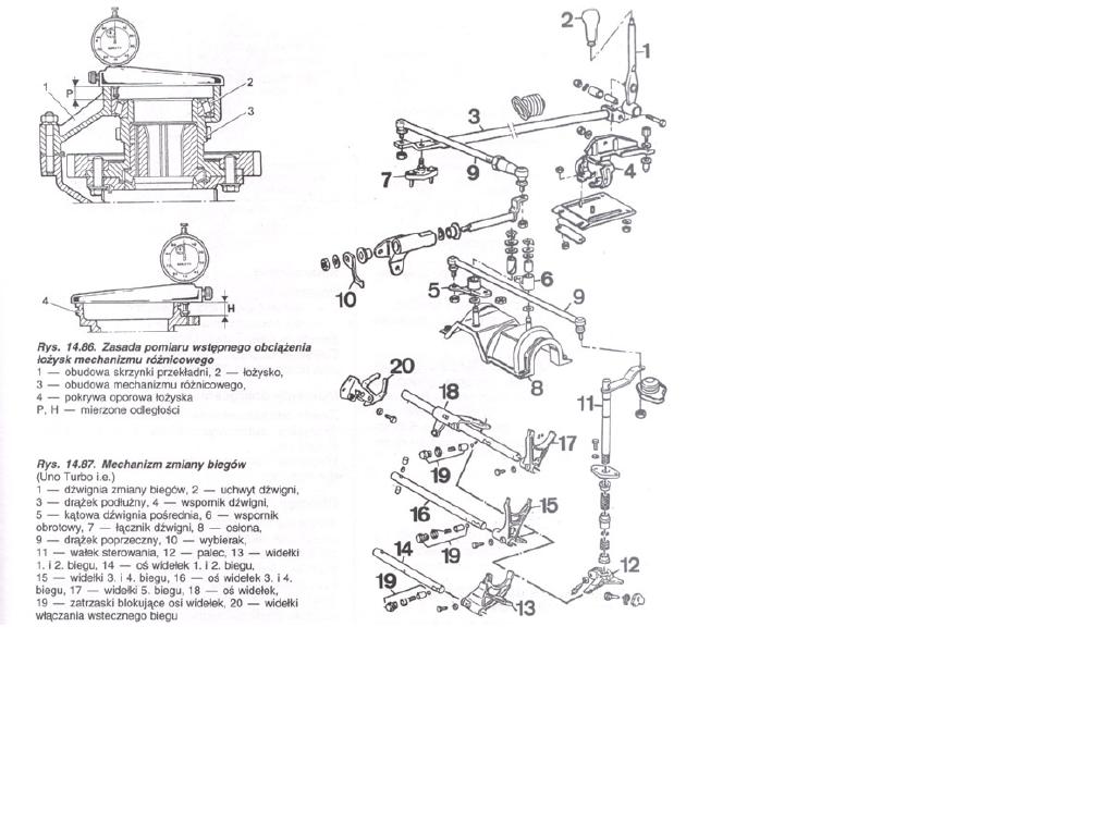

wsadź lubą przed kółko i niech porusza zakrecony.gif drążkiem zmiany biegów jump.gif a ty kuknij pod maske +/- między silnik a ściane grodziową zobaczysz że coś sie rusza albo prubuje to wyśledz to i posmaruj końcówki tego co się rusza, wyglądają jak mini gałki od zwrotnic, i tak jak na gałkach są kapturki trzeba je unieść 270635636-JUMP2.gif i nacisnąć smaru. Nie najlepszą sobie wybrałeś pore na to, ja pomyślałem o tym w lato i zapodałem smarem i owinołem folią budowlaną i jest gitara zakrecony.gif

sprawdz element o który pyta PROTEUS i zaznaczyl na fotce, prawdopodobnie jest w srodku cały pordzewiały, jak wyczyścisz i posmarujesz grafitem problem luzu zniknie sam
Na jakiej fottce jest to zaznaczone?!
