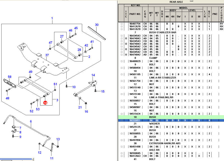

A mam pytanie co to za część która znajduje się zaraz nad zaznaczeniem? Takie grube "cóś".

A mógłby mi ktoś wytłumaczyć co to za część której nr. podałem w pierwszym poście?
> TULEJKA DRĽŻKA POPRZECZNEGO TYŁ" (nr części 96550051 i >96550055)
Obie masz na tym rysunku:
Dzięki, o coś takiego mi chodziło 20.GIF.
Czyli ta tulejka mogła się wybić.
Jeśli po wymianie łączników nadal będzie stukać, to w stacji diagnostycznej poproszę aby diagnosta mi pokazał o którą tulejkę mu chodzi. Jednak wydaje mi się że to ta część pokazana na tym screenie z TIS'a.
