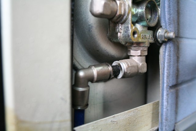

Antoine Napisano 26 Kwietnia 2011 Udostępnij Napisano 26 Kwietnia 2011 jak uszczelnic to zlacze pneumatyki? Odnośnik do komentarza Udostępnij na innych stronach More sharing options...
chris_66 Napisano 26 Kwietnia 2011 Udostępnij Napisano 26 Kwietnia 2011 > jak uszczelnić to złącze pneumatyki? chyba poza wymianą na nowe nie dasz rady Odnośnik do komentarza Udostępnij na innych stronach More sharing options...
Antoine Napisano 27 Kwietnia 2011 Autor Udostępnij Napisano 27 Kwietnia 2011 > chyba poza wymianą na nowe nie dasz rady ale ktory kawalek trzeba wymienic? bo chyba nie caly przewod do nastepnej zlaczki? Odnośnik do komentarza Udostępnij na innych stronach More sharing options...
doominik Napisano 27 Kwietnia 2011 Udostępnij Napisano 27 Kwietnia 2011 > ale ktory kawalek trzeba wymienic? bo chyba nie caly przewod do nastepnej zlaczki? a gdzie dokładnie ucieka? bo chyba nie na każdym połączeniu widocznym na zdjęciu Odnośnik do komentarza Udostępnij na innych stronach More sharing options...
Antoine Napisano 27 Kwietnia 2011 Autor Udostępnij Napisano 27 Kwietnia 2011 > a gdzie dokładnie ucieka? bo chyba nie na każdym połączeniu widocznym na zdjęciu tam gdzie widac taki czarny nalot na tym szarym kolnierzu Odnośnik do komentarza Udostępnij na innych stronach More sharing options...
Ketchup87 Napisano 27 Kwietnia 2011 Udostępnij Napisano 27 Kwietnia 2011 > tam gdzie widac taki czarny nalot na tym szarym kolnierzu Może masz jakiś zadzior na tej czarnej rurce? Dobrze myślę, że jest plastikowa? Odnośnik do komentarza Udostępnij na innych stronach More sharing options...
chris_66 Napisano 27 Kwietnia 2011 Udostępnij Napisano 27 Kwietnia 2011 > ale który kawalek trzeba wymienic? bo chyba nie caly przewod do nastepnej zlaczki? ja bym zmienił to co na zdjęciu - niebieską rurkę zostawił a kolanko , łączówkę i wyjście z tego czegoś dał nowe Odnośnik do komentarza Udostępnij na innych stronach More sharing options...
Tomala Napisano 27 Kwietnia 2011 Udostępnij Napisano 27 Kwietnia 2011 Spróbuj wymienić ten krótki kawałek rurki, może wystarczy Odnośnik do komentarza Udostępnij na innych stronach More sharing options...
doominik Napisano 28 Kwietnia 2011 Udostępnij Napisano 28 Kwietnia 2011 > tam gdzie widac taki czarny nalot na tym szarym kolnierzu zacznij od tego kawałka rurki, jak nie pomoże, to kolejno elementy-łączniki czy to kolanko. Odnośnik do komentarza Udostępnij na innych stronach More sharing options...
WPG5400 Napisano 1 Maja 2011 Udostępnij Napisano 1 Maja 2011 > jak uszczelnic to zlacze pneumatyki? Przy złączce jest taki pierścień , który musisz wcisnąć w stronę złączki i mocno wyszarpać, to samo z drugiej strony. Teraz musisz wymienić ten czarny przewód , albo go skrócić jak się da. Jeśli to wina złączki to do dostania w każdym sklepie z częściami do ciężarówek. Ja zawsze staram się mieć w zapasie po 2 sztuki takich złączek (prostych przelotowych) w różnych rozmiarach (6, 8, 10 , 12 ) tomek Odnośnik do komentarza Udostępnij na innych stronach More sharing options...
