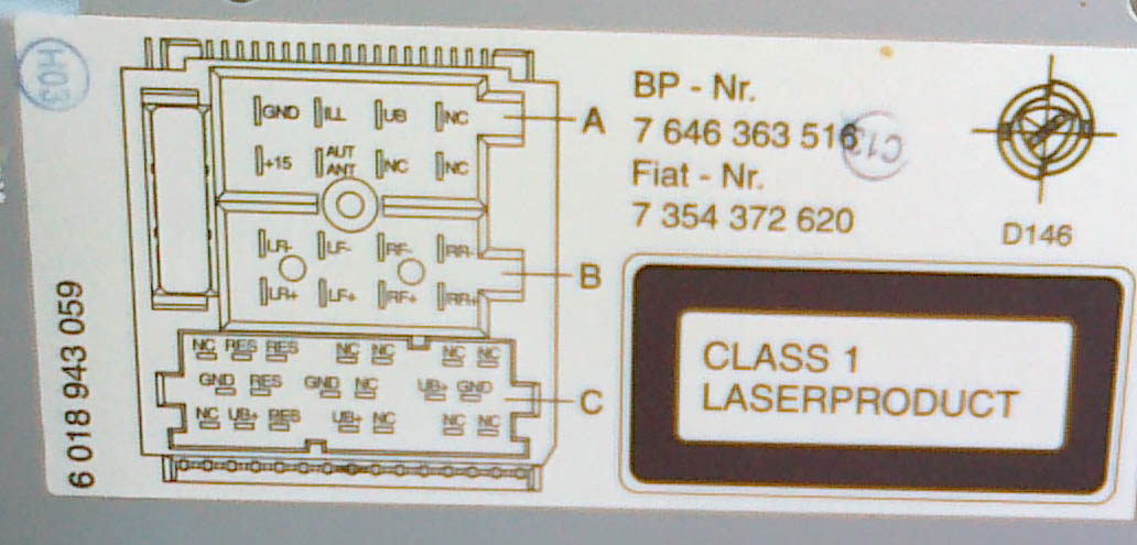

jest to blaupunkt fabryczny fiata.
schemat powyżej.
są te 3 kostki plus bezpiecznik i wyjście antenowe

Wg mnie to radio nie ma wyjść na wzmacniacz. Jeśli mam rację to pozostaje Ci albo wymiana radia albo wzmacniacz z wejściami wysoko-poziomowymi.
Niekoniecznie. Wystarczy zrobić bądź kupić na popularnym serwisie aukcyjnym przejściówkę mini ISO <-> 4chinch palacz.gif
> 4chinch
Ale jesteś pewien, że radio ma wyjście na wzmacniacz, czy tylko chcesz kolegę naciągnąć na niepotrzebne koszty?
Oczywiście że nie ma, trzeba by brać z płyty po przedwzmacniaczu.

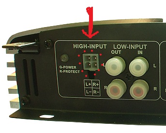

> czy pod to można podłączyć tubę??
Oczywiście. Tylne głośniki wywalasz (bo niby po co one komu ?) a zamiast nich podpinasz rzeczoną tubę.Konieczny wzmacniacz z wejsciem HI Input lub adapterki(konwenterki) za 20-30pln. Przy seryjnym radiu i jakiejś tam taniej tubie spadek jakości i tak bez znaczenia.
jakie adapterki masz na myśli?
takie coś?
to już chyba lepiej wzmaka z high in..
> takie coś?
Lepiej. ok.gif Nie mniej taki adapterek to jakaś alternatywa w przypadku gdy mamy np jaki mocno budżetowy aktywny sub z wejściami RCA tylko.
> Lepiej. Nie mniej taki adapterek to jakaś alternatywa w przypadku gdy mamy np jaki mocno budżetowy
a jak jest z tymi wejściami high in? Melomanem nie jestem ale jakieś dziwne dźwięki, choć minimalne będą mnie wkurzać, a chciałbym wywalić tylne głośniki i pociągnąć z nich sygnał na jakiegoś niedrogiego sub'a z high in. Ma to działać na fabrycznym radyjku, żadnych rewelacji, jedynie co by delikatnie uprzyjemnić basik..
