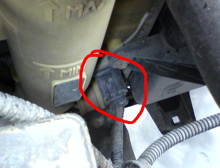

a gdzie sie on znajduje ?
> Prosz
o dzieki smile.gif a to mierzy chyba temperature cieczy ??
Włącza wentylator.
