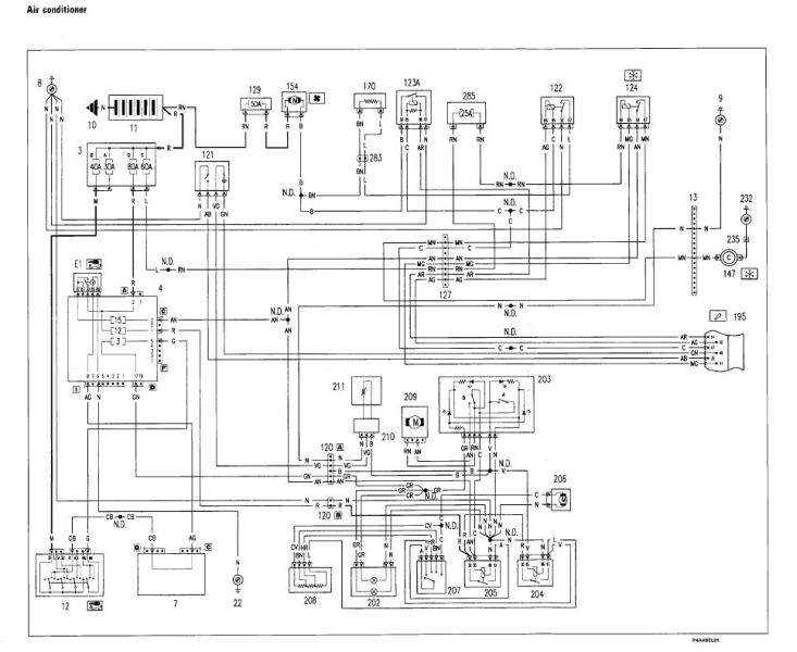

A wiesz może/posiadasz schematy elektryczne układu klimatyzacji?
Nie, powinny być w elearnie.

jest smile.gif jeśli chodzi o układ chłodzenia to z małymi przeróbkami mocowania zostaje stara chłodnica i zbiorniczka nie trzeba przekładać. Sam się przymierzam do wsadzenia klimy. Schematy studiowałem już wiele razy i do klimy ręcznej wystarczy doprowadzić 2 przewody do kompa dać 2 przekaźniki i opornicę na 1 bieg. Jeśli chcesz mogę zapodać schematy. Jeśli chodzi o automat to jest już więcej kabelkologii. Najlepiej jest gdy masz do wszystkiego wtyczki i tylko dolutować przewody albo najłatwiej mieć całą wiązkę. Do zamontowania klimy wystarczy wykręcić dechę i mamy piękny dostęp do całej budy wiatraka i nagrzewnicy. W zależności od silnika np. w 1.6 jest bardzo łatwy dostęp do zamontowania sprężarki. IMHO najlepiej znaleźć jakiegoś dawcę po dzwonie klimę wyciągnąć a resztę opchnąć na części ok.gif
> jest
Nigdy nie widziałem. Zapodaj screena.

Nie wiem czy sie dobrze zrozumieliśmy bo niby takiego prawdziwego eLearn'a do BBM nie ma bo wtedy były manuale serwisowe
> Zapodaj screena.
od razu schemat klimy.
