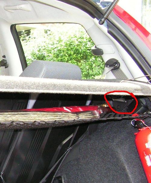

Na zdjęciu masz miejsce zainstalowania lampki, niestety nie mam fotki lepszej, ale to Cię nakieruje gdzie szukać.
Kabelki mogły spaść za wykładzinę więc może będzisz musiał się natrudzić żeby je wyciągnąć. Zakończone są wtyczką. A wyłącznik jest w zamku.

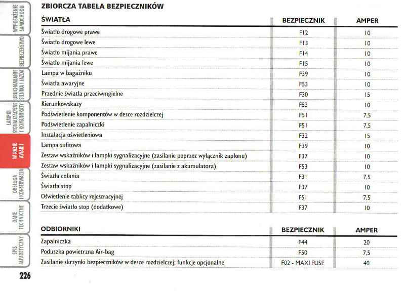

Co do bezpiecznika to jest to bezpiecznik F39 ten sam który zabezpiecza lamkę sufitową. Umieszczony w środku samochdu.
Jak Ci lamka sufitowa świeci, to bezpiecznik możesz sobie podarować, bo jest na pewno dobry i szukaj po kablach dokąd idą, IMO powinny iśc do złączki która wchodzi w tylnią klapę.

Popatrz tu jest schemat...nie ma bezpiecznika niewiem.gif276147938-schemat.JPG
> Te kropki
Tak tylko Ty Wojtek masz FL i ta instrukcja też od niego
> W MK2 ten bezpiecznik jest od RADIA
Witam.
Jest tak jak Wojtek pisze.
Ja mam PII z 2000 r i w instrukcji jest jak byk, że oświetlenie bagażnika jest podpięte
pod bezpiecznik F39.
