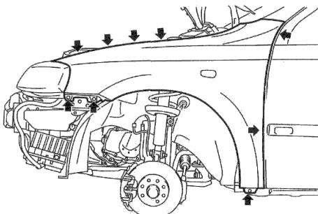

Odświeżę temat z jeszcze jednym zapytaniem. Jak zdemontować przednie błotniki ( te w kolorze) - trzeba ruszać zderzak czy da się to jakoś obejść? Gdzie są śruby?
Trzeba ruszać zderzak i nadkole. Po odkręceniu wkrętów trzeba jeszcze troszkę perswazji, bo błotnik jest przyklejony/uszczelniony masą.
Rozmieszczenie wkrętów poniżej:
