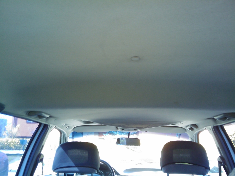

Z uwagi na to, że podsufitka w mojej astrze wykazywała już oznaki zużycia (szczególnie w okolicy szyberdachu) postanowiłem coś z nią zrobić. Ciężko byłoby kupić nową przez internet, a używana mogłaby być w nieznanym stanie i w efekcie zasadne mogłoby być przysłowie "zamienił stryjek siekierkę na kijek" grinser006.gif Podjąłem więc próbę własnoręcznej reanimacji podsufitki.

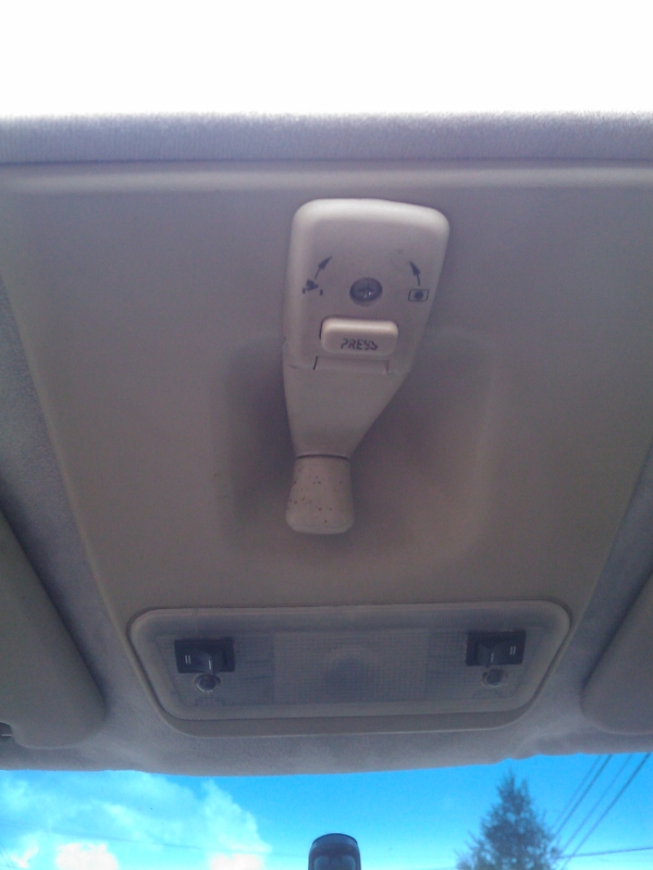

- odkręcamy rączkę od szyberdachu, podważamy i wyciągamy lampkę oświetlenia wewnętrznego, a pod nią odkręcamy dwa wkręty krzyżakowe i już mamy zdjętą osłonę

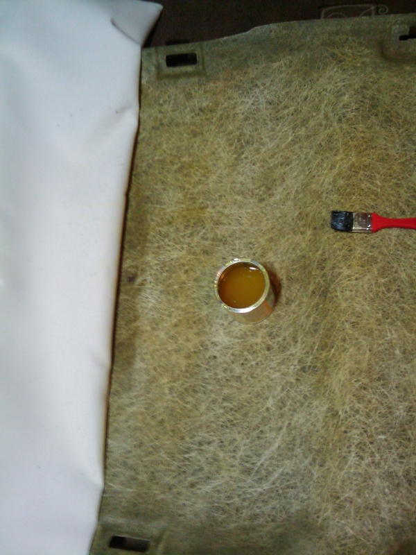

- 3m tkaniny alacantara jasnoszara (www.hurtowniatapicerska.pl 35,99zł/mb)
- 2 puszki kleju na pędzel bonaterm a-plus 14,11zł/puszka (z tego samego źródła co materiał), choć polecałbym 1 puszkę więcej, bo jak się później okazało dwie puszki to trochę za mało
- szczotki druciane o różnej twardości
- żyletka, nożyczki do cięcia materiału
- pędzel do nanoszenia kleju
- ostry nóż
- czysty wałek malarski lub dwa (mniejszy, większy)
- spora ilość spinaczy do bielizny
- zwykła szczotka

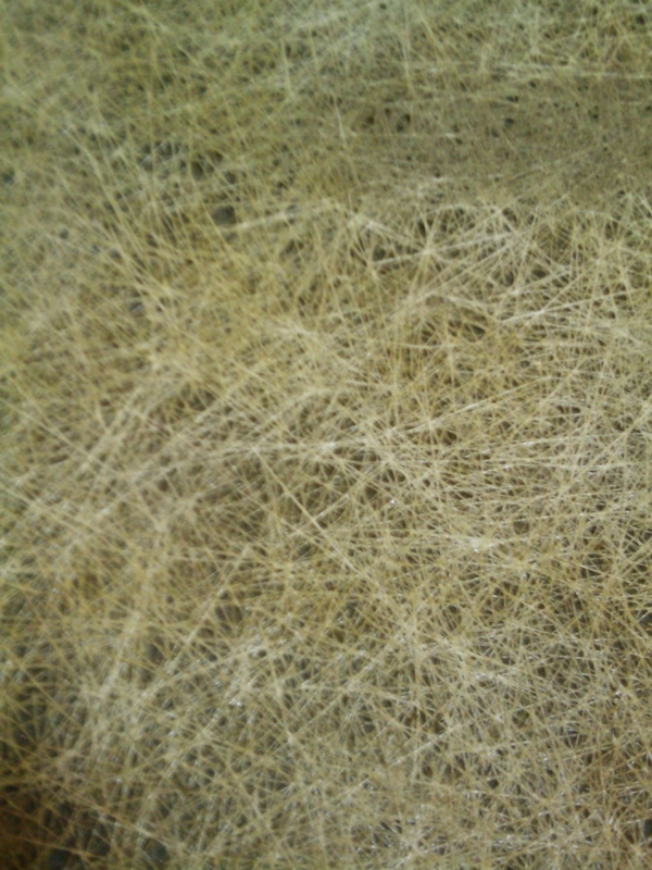

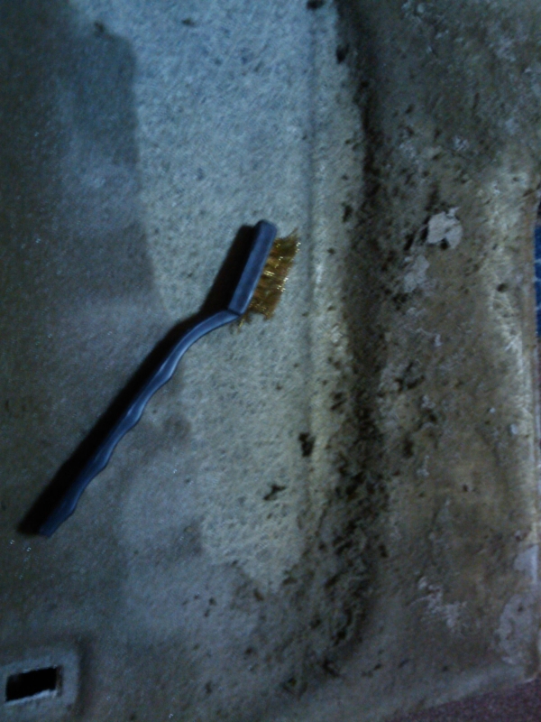

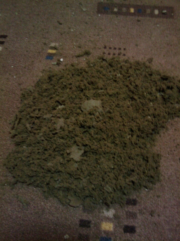

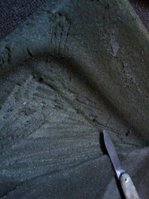

Pierwszym etapem jest rozprawienie się ze starym materiałem. Należy go zerwać na całej powierzchni. W drugiej kolejności musimy zedrzeć pozostałą na podsufitce piankę, która to jest główną przyczyną odklejania się materiału od podsufitki. Staje się ona ze starości bardzo krucha i zaczyna się łuszczyć. Do tego celu wykorzystałem duży ostry nóż. Trzymając jego ostrze prostopadle do podsufitki szorowałem w tą i z powrotem, aż większość pianki się złuszczy. Pozostałą cienką już warstwę bardzo łatwo jest dopracować szczotką drucianą.
Warto zetrzeć szczotką z podsufitki cały powstały kurz.
W moim przypadku musiałem podkleić małe paski kartonu wokół lampki podświetlenia bagażnika i przy jednej z rączek, gdyż te miejsca wymagały wzmocnienia.

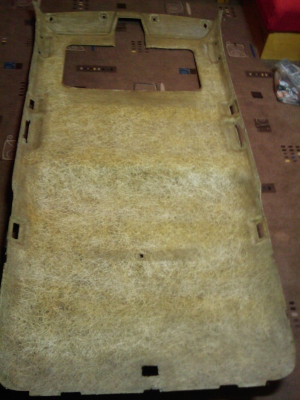

Tak wygląda już oczyszczona podsufitka z pianki:
Zabieramy się w takim razie za klejenie materiału. Ja zacząłem od końca podsufitki i kleiłem w kierunku przodu auta.
Warto "zagruntować" klejem przynajmniej obrzeża tej wytłoczki do której kleimy materiał gdyż jest ona chłonna i taki zabieg pozwoli nam na solidne przyklejenie w miejscach najbardziej narażonych na odklejanie. Przy klejeniu polecałbym pomoc drugiej osoby gdyż i pianka na materiale i wytłoczka są dość chłonne i warto robić to w miarę szybko. Ja niestety robiłem to sam i musiałem kleić po bardzo wąskim pasku żeby nie dopuścić do zasychania kleju. Oczywiście za każdym razem musimy docisnąć materiał wałkiem lub czymś podobnym.

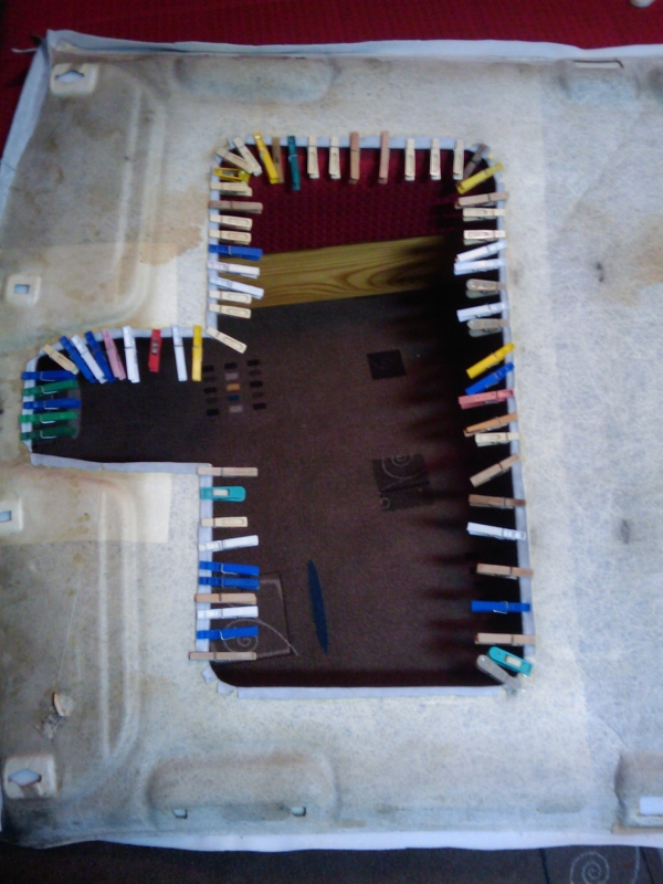

Na końcu wyciąłem materiał na otwór szyberdachu i mechanizmu otwierania pozostawiając centymetrowy zapas, a następnie wywinąłem go i przykleiłem z wykorzystaniem spinaczy do bielizny.

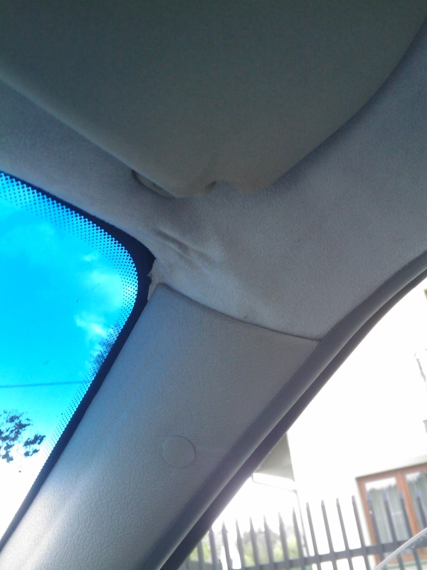

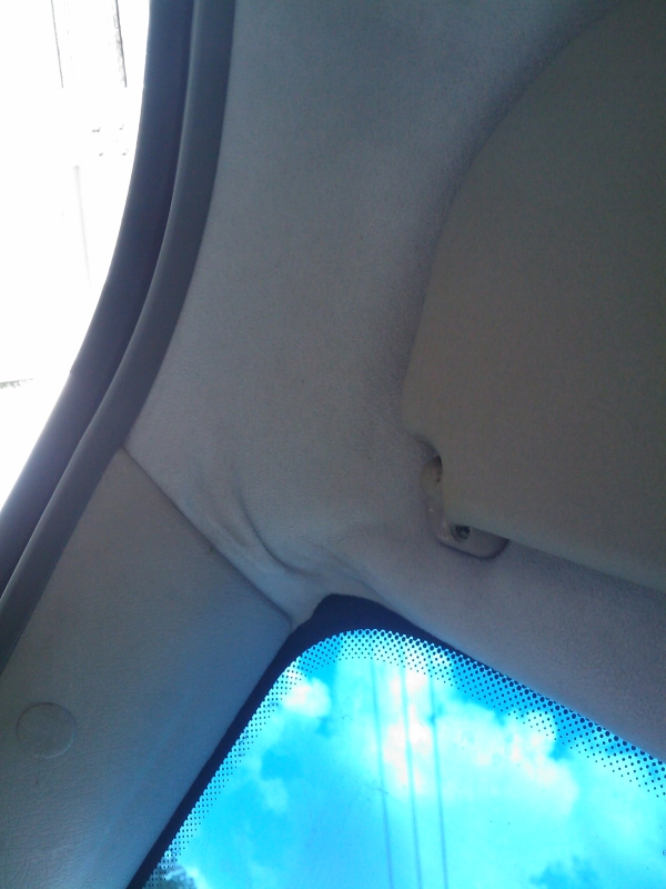

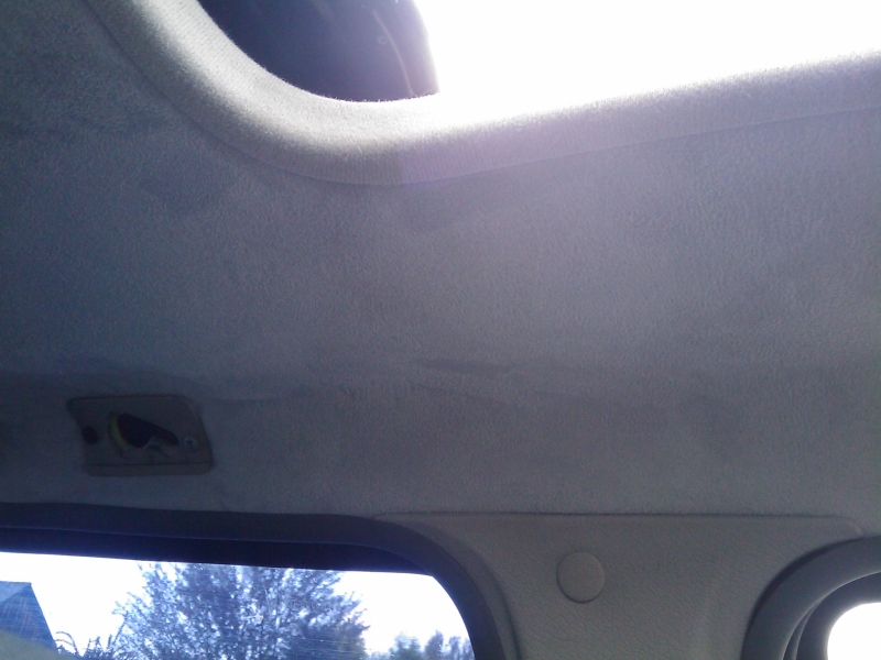

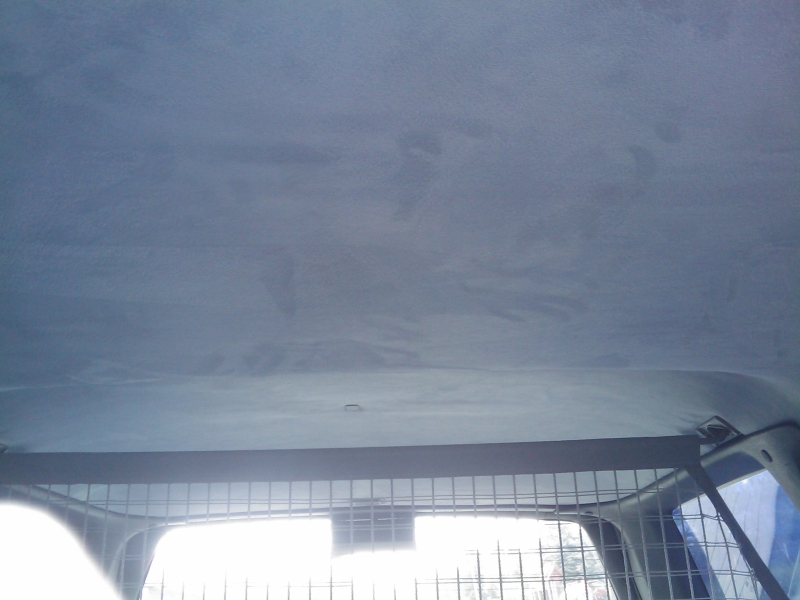

Cały tył podsufitki nie nastręczał trudności gdyż jest to prawie płaska powierzchnia. Problem pojawia się przy przetłoczeniu mieszczącym szyberdach oraz w zagłębieniach na rączki dla pasażerów, nie mówiąc już o samym końcu klejenia czyli części zachodzącej na słupki A. Materiał którego użyłem jest praktycznie nierozciągalny, a co za tym idzie widoczne są brzydkie marszczenia przede wszystkim przy słupkach A.
Myślę, że inny tkaniny z oferty tej hurtowni są dużo bardziej rozciągliwe jednak na pewno nie wyglądają tak efektownie.
Pomijając te niedogodności jestem bardzo zadowolony z własnoręcznie wykonanej podsufitki i mam nadzieję, że posłuży jeszcze długi czas.
