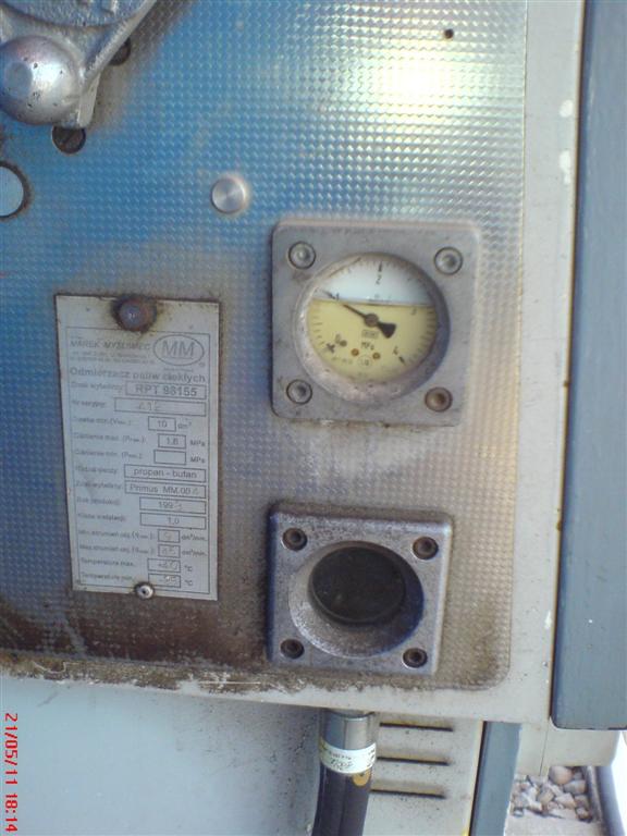

czy z tym dystrybutorem LPG jest wszystko ok?

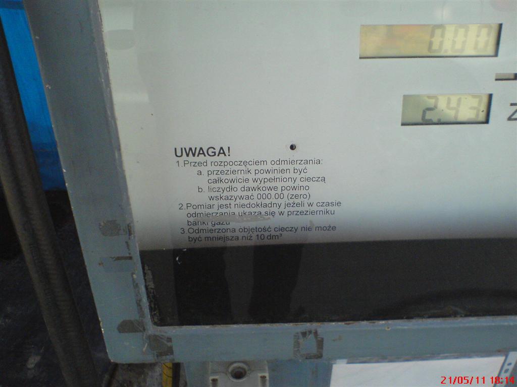

zdjęcie 2 - jak widac przeziernik bez pecherzykow powietrza, ale cisnieniomierz wyglada jak na obrazku:
> obrazku:
W manometrze jest gliceryna stosowana w celu tłumienia drgań rurki Bourdona. Nigdy nie ma jej "na full".
Zupełnie bez związku z ciekłym LPG.
> full".
Pierwszy raz widze taki odfulowany manometr, wiec pytam
Tym dystrybutorem powoli może zacząć się interesować konserwator zabytków, więc wszystko jest możliwe.
Cena za niska.
Gliceryna w manometrze ma dwie funkcje - tłumienie drgań, a w przypadku LPG nie pozwala na zgromadzenie się gazu w manometrze.
> Cena za niska.
Cena w normie. Pytanie czy Okręgowego Urzędu Miar powienien sie tym zainteresowac.
Po czym wnosisz że się nie interesuje?
Tym, że w manometrze jest za mało gliceryny?
Przecież to nie ma absolutnie żadnego powiązania z działaniem miernicy.
Jesli tak twierdzisz grinser006.gif A jesli odkryto juz ten zwiazek na korzysc sprzedajacego lpg?
Jeśli dystrybutor kłamie, to nie przez ten manometr. Ogólnie wygląda to już raczej mało zachęcająco. Sugerowałbym po prostu tankować gdzieindziej.
