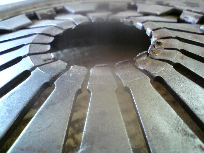

panowie czy ten docisk sie jescze do czegoś nadaje czy juz tylko do śmieci
ma on niestety tylko 3 tys km a juz go tak ładnie łozysko wyrzeźbiło sick.gif285022936-docisk.JPG
złom złom złom
pytanie tylko dlaczego tak krzywo zostało zjechane , albo było felerne albo źle złożone coś tu nie gra wygląda jakby krzywo założone pooglądaj drugą stronę czy równo pracowała a pozatym wygląda jakbyś trzymał cały czas nogę na sprzęgle .Teraz tak uczą instruktorzy ,że jak się stoi w korku albo na światłach to sprzęgło wciśnięte a później ono właśnie tak wygląda .
to nie moja robota, brałem silnik a nowe sprzegło z dociskiem było w gratisie

no nic , szkoda tylko nowego docisku
a ktos wie jak sprawdzic docisk jak jest luzem(chodzi mi o inny) i stwierdzic czy cos z niego jeszcze bedzie ?
niestety szmelc ;P ale to mamy skutek wink.gif teraz musimy poszukać przyczyne żeby na nowym nie było to samo 270751858-jezyk.gif
najczęściej albo łożysko oporowe nie ma "luzu jałowego" tzn sprzęgło za mocno podciągnięte i łożysko już dotyka listków
albo za ciasno pracuje na tulei wałka sprzęgłowego moja rada to papierek ~150-200 dokładnie wyczyścić i na smar to dać żeby to luźno pracowało wink.gif wtedy pięknie sprzegiełko pracuje wink.gif
> jeszcze bedzie ?
kwestia doświadczenia wink.gif jeśłi nowy to wiadomo szukasz uszkodzeń z transportu ;P jeśli używka to patrzysz na listki w jakiej są kondycji czy w jednym położeniu nei wytarte itp, czy docisk nie dzwoni uderzajać w niego itp wink.gif
