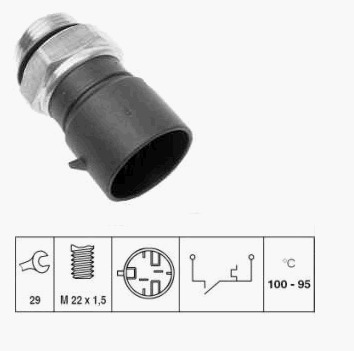

Czyli C16SE.
Masz tylko jeden bieg wentylatora. Tu foto termowłącznika wentylatora z danymi. Wiele Ci powiedzą:
