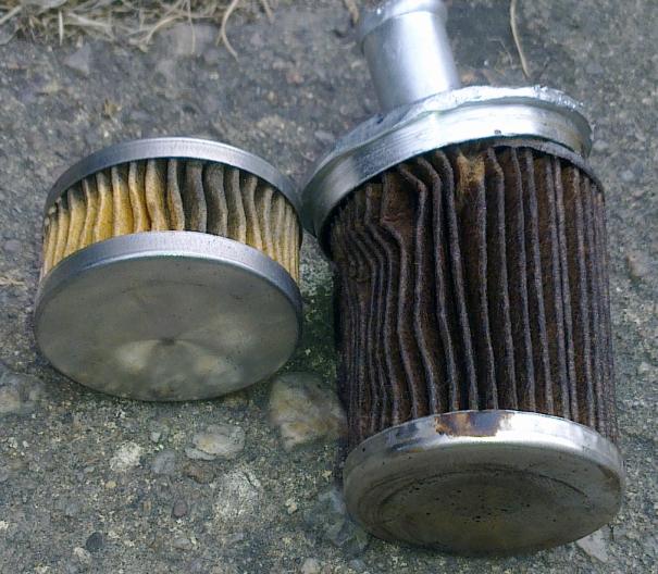

Coś mi się zdaje, że może tu być problemem niewymieniany od 40tkm filtr fazy lotnej - dziwne, ze przy wymianie wtrysków od razu mi go nie zmienili :/... Niedawno jak go odkręciłem, to za nim było mokro od czegoś wodopodobnego. Gorzej jak przez niego znów wtryski siadły :/.

> Czy brać taki, czy jest coś lepszego? Jeśli tak to co?
Na filtrze nie można oszczędzać. Kup taki z wkładem z włókna szklanego.

Co do samego filtra, to staraj się go zmieniać co około 15 kkm i nie tankuj gazu jak najtańszego, bo to na pewno nie wpływa dobrze na wtryskiwacze i reduktor.
U mnie było tak: tankowanie w zasadzie tylko na Kerfurze i krakowskim MPO - filtr cały w oleju po kilku tyś. km.
Tankowanie głównie na BP, trochę na Statoilu i Orlenie - po około 10 kkm filtr jak nowy.
> To pochwalę się jak filtry wyglądały - po 40 tkm
i tak nieźle, u mnie w lanosie po 20 czy 25kkm to był przeżarty na wylot, tankowanie na najtańszych stacjach smile.gif
