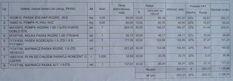

W dodatku ja mam takie zboczenie, ze rozrząd chciałem zrobić na częściach z ASO i przez nich, żeby nie bylo w razie czego zwalania winy na części które przywiozłem. Olej, filtry, wszystkie elementy napędu altka i klimy (pasek, napinacz, 2 rolki) przywiozłem swoje, ale cały osprzęt rozrządu brałem z ASO.
Auto miałem odebrać wczoraj, ale okazało się, że pompa wody fabrycznie nowa w kartonie będąca na magazynie była uszkodzona i dlatego musiałem czekać do dzisiaj na nową.
Sporo tego , czyli ile wyszedl komplet rozrzadu (oraz z pompa wody) ?
> Bo ja tu widze 100% narzutu po rabacie
fakt, teraz zwróciłem uwagę na to, że dziwna ta faktura, normalnie powinno być kwota bazowa, kwota po rabacie.
Tu juz jest kwota po rabacie, nie ma podstawowej: 730 zł części 190 robota (sam rozrząd z pompą)
Części bez rabatów wg epera 59 z listopada 2010: 900 zł
Aha , czyli jednak dobrze to policzylem , ~100% narzutu dali po rabacie icon_eek.gif
> Na filtrach w innym temacie jak kukalem ~80%
> A moznabylo miec wszystko taniej
rozrząd i pompa to sa oryginały Ricambi, a nie zamienniki wstawione przez ASO. Tak chciałem i tak mam. To nie było zdzierstwo przez ASO ale moja decyzja podjęta świadomie. Wszystko miało być kupione w jednym miejscu i w tym samym założone.
Fitry kupowałem nie u nich tylko w IC, po zniżkach kolegi i cenach netto, więc albo Ty masz ceny za darmo albo ja nie wiem zlosnik.gif
Ja robiłem na początku roku w ASO i tyle mnie to kosztowało, patrz załącznik smile.gif
Marey ma numerki czesci podobne a ceny jednak inne co pokazuje jak sie w ASO bawia narzutem.
Czesto na rachunku daja numer OE , ale graty dobieraja tak by im sie oplacilo. Biora z IC, biora z innych hurtownii niestety ,a klient wierzy ze to ricambi(choc niekiedy daja orginaly jak w hurtowni nie ma,wtedy zamawiajac z ichniejszego skladowiska)
