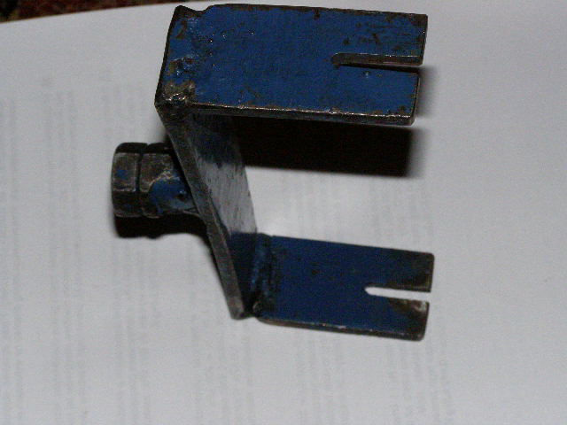

Mam problem z odkręceniem tego białego dekla.
Odpiąłem szybkozłączkę i wtyczkę i za nic nie mogę odkręcić dekla.
Czy jest jakiś kniw na to? Próbowałem nawet młotkiem mlotek.gif i nic nie chce pościć.

Pomysł z młotkiem dobry, ale nie do końca...
Potrzebny będzie jeszcze jakiś mały przecinak (ale tępy) albo np. rurka stalowa o małej średnicy(ok 1,5cm) lub kawałek płaskownika....
"Przyrząd" przykładamy do plastikowego zęba nakrętki i z rozwagą pierzemy w niego młotkiem. Zmieniamy miejsca przyłożenia "przyrządu" - godzina 12, 3, 6, 9 ... Kiedyś musi puścić.

Łeee smile.gif z tym płaskownikiem to też bym uważał - zniszczyłem tak 2 ząbki Bardziej bym polecał coś takiego MADE IN WaldiGSI
