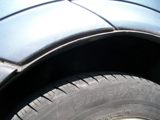

Miałem dokładnie to samo. Miałem, bo:
- wlew paliwa oczyściłem z rdzy, pokryłem Brunoxem, pomalowałem w kolorze nadwozia + klar i dodatkowo dół pokryłem silikonem czarnym (w kolorze gumy we wlewie)... i niech tam sobie woda stoi, jesli tak konstruktor zaprojektował! Zrobiłem to jesienią 2009 roku, więc minęły już 2 okresy jesienno-zimowe:
- ranty błotników (miałem kilka malutkich max. 0,5 cm2 odprysków) zrobiłem analogicznie, tylko lakier zaprawkowy i oczywiście bez silikonu wink.gif dodatkowo zamontowałem tylne nadkola plastykowe i w miejscu styku z błornikiem wstawiłem silikonową, czarną (w kolorze nadkoli) spoinkę - nie wygląda to najgorzej... Nadkola wymieniłem w sierpniu 2010 roku, minął 1 okres jesienno-zimowy:

> ruda tam wyjdzie bo musi, ja nie stosuje nadkoli które wymagają takich ingerencji,
Nadkola montowane są tak, że osłaniają wnękę koła, ale również i rant błotnika od dołu. Silikon to moja inicjatywa, przeciwdziała on dostawaniu się brudu między rant błornika a nadkole i dodatkowo osłania przed powietrzem (powietrze to tlen, a rdza to wiadomo - tlenek żelaza).
Co do nadkoli: zauważ, że w AG w pierwszej kolejności korodują tylne błotniki na rantach, dlaczego nie przednie? Bo przednie mają fabryczne nadkola i błoto, zimowa mieszanina piachu i soli nie oddziaływuje na blachy tak jak z tyłu.
rozumiem i w teorii jest to dobre rozwiązanie, ale niestety odprowadzanie wilgoci już nie jest takie jak powinno dlatego ruda wyjdzie szybciej niżeli bez takiego rozwiązania.
Z jednej strony nadkole pomaga z drugiej przyczyna się do większych szkód.
> nie przednie?
powód jest prosty, zwykle nie są zabezpieczone od środka, tam zbira się wilgoć i koroduje a to co widzimy na zewnątrz to właśnie tego efekt. Sporadycznie się zdarza, że korozja atakuje od zewnątrz do wewnątrz.
też, ale zwróć uwagę, jak jest ono mocowane, nie jest idealnie szczelne właśnie dlatego, żeby szybciej odprowadzać wilgoć.
Poza tym przedni błotnik nie ma przy rancie profilu w którym wewnątrz mogłaby się zbierać wilgoć która rozpoczęłaby (przyczyniła) do procesów destrukcyjnych.
