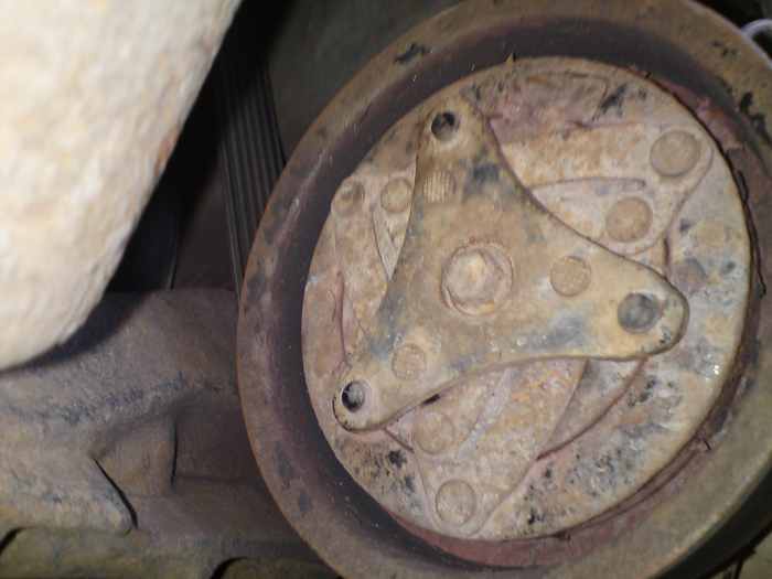

sprężarka klimy w jtd
ten trójkąt podczas pracy silnika kręci sie samoistnie o wiele wiele wolniej niz koło pasowe. a jak jest silnik wył to ciezko ale da sie go pokręcić. tak ma byc? czy cos jest uszkodzone bo nawet ostatnio klima nie dziala oslabiony.gif
z tego co pamiętam to jak klima jest wyłączona to ten trójkąt stoi a jak się włączy klime to wciąga go do środka i zasprzęgla sprężarke...
