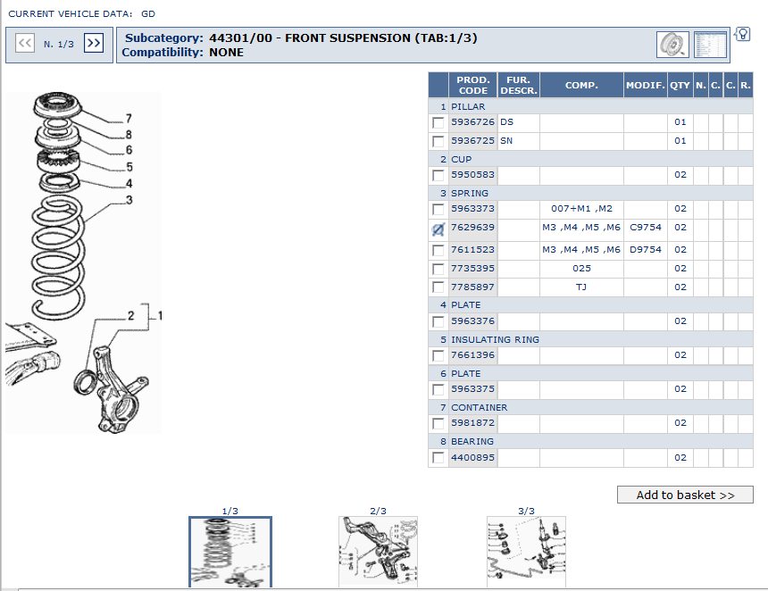

Mam coś takiego:
Napisz dokładnie, którego elementu chcesz fotki, a skoczę do garage i zrobię ok.gif
Ja podobne i nie mogę z tego dojść.

Ja zawsze składam tak:
1. Dolna blacha (nr 6 z mojej fotki)
2. W/w pierścień (zawsze kupuję z łożyskiem, to jest komplet)
3. Łożysko
4. Górny plastik (nr 7 z foto)

Podejrzewam że na ostatnim punkcie dał ciała warsztat to poprzednio składający.
Edit:
Czy górna bieżnia łożyska jest zintegrowana z tą poduszką na zdjęciu?

łożysko masz w komplecie - oboma bieżniami
