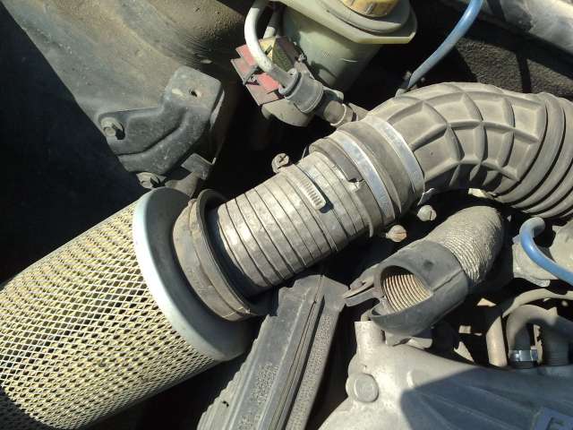

Ja zrobiłem na PATEXA taśmę czarna do tego dwie obejmy ślimakowe i działa już 3 lata.

Ja myślałem o całkowitym wywaleniu oryginalnej rury i zastąpić ją czym twardszym. Leszku to zapodaj mi te fotki chętnie zobaczę:)
Jest to filtr AM 412 z zaślepionym otworem kołkiem na fi 8. ta widoczna guma pochodzi z osłony uszczelniacza półosi, przewód metalowy jest to taka rura jakby spiro ale metalowa której średnica zewnętrzna pasuje do średnicy wewnętrznej oryginalnego dolotu, w środku ta druga opaska trzyma kryzę zrobioną na wzór średnicy oryginalnego otworu z filtra powietrza. Zrobiłem to po zniszczeniu w skutek wystrzału gazu gdy miałem problem z przewodami i co najdziwniejsze ten oto filtr kosztuje 16,50 więc chyba jest dużo tańszy od oryginalnego :-) naprawdę polecam taką modyfikację jeśli ktoś już musi bo obudowę filtra ma rozwaloną. Pozdrawiam

> i jak mój patent ?
I jeszcze potrzebuję wiedzieć jaka jest średnica wewnętrzna oryginalnej rury gumowej oslabiony.gif??
U mnie ta metalowa na zewnątrz ma 65mm
