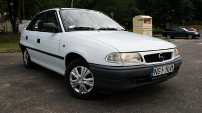

Panowie właśnie założyłem hak do mojej asterki, pojechałem na SKP i diagnosta co prawda podbił mi hak ale zaznaczył, iż muszę założyć kierunki boczne (dla mnie nawet to zrozumiałe.
Powiedział mi coś co mnie bardzo zaciekawiło, tzn. że na błotnikach po obu stronach mam jakieś tam logo (takie żółte wciskane jak napis) i powiedzaił mi, że tam są otwory oryginale wraz z wiązką do podłączenia kierunków - a zatem czy to prawda?
Bo jak mój kolega miał astrę to sam wiercił otwory do kierunków ale dużo wyżej niż są te emblematy u mnie.
Przyznam, że zaintrygowało mnie to, co Wy o tym sądzicie?
Oczywiście jest to astra F.
Pod logo nie ma żadnych otworów pod kierunkowskazy, najlepiej zrób to tak, jak jest w oryginalne.
> czyli jak?
albo wymień błotniki lub tak jak twój kolega wiercił otwory w błotnikach w miejscu jak w oryginale.
Auto bez kierunków:
Auto z kierunkami:
