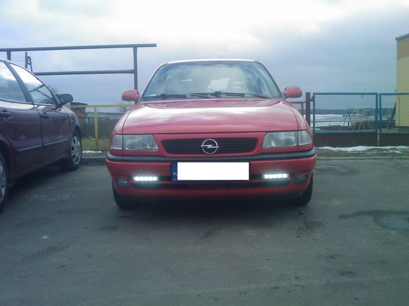

> ja mam tak zalozone
wyglądają na silne, są widoczne z oddali w słoneczny dzień tak jak w autach z fabrycznymi DRL na LED-ach?

Wygladaj na silne i takie sa cool.gif widac je z duzej odleglosci. w nocy od biedy przy awarii oswietlenie mozna by na nich pojechac wiadomo nie sa tak kierunkowe jak reflektory ale poswiate daja jak dobra spawarka hehe.gif
> ja mam tak zalozone
> właśnie o coś takiego mi chodzi
> Ile dałeś i gdzie
na allegro oczywiscie jakies 139zl + przesylka jak znajde chwile to podesle link do aukcji z takowymi
