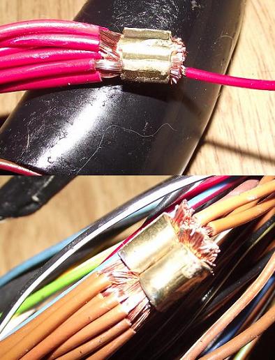

Mam akurat luzem skrzynkę z wiązką (chyba od corsy) i powiem ci, że wszystkie kable zasilające schodzą się w zasadzie w jedną 'pytę' zakutą mosiężną obrączką.
Oczywiście osobno pyta czarna i czerwona.
Jutro wieczorem zapodam fotki.

Poniżej foto zakuwek, o których wspominałem, jest też takie połączenie 'czarnych' linii. Nie wiem jak z dostępem do tego w samochodzie, bo są chyba dość blisko przegrody, ale może nie będzie to problem.
IMHO to sa najlepsze i najbardziej 'oryginalne' miejsca do wpięcia dodatkowych odbiorników - oczywiście od tego połączenia, przewody idą prosto na bezpieczniki, więc jeżeli ktoś dopina coś luzem to koniecznie dodatkowy bezpiecznik na tym dołożonym kablu.

Takie pytanie mam, w skrzynce przed liftem po prawej od przekaźników jest kratownica (dużo małych dziurek). W nowej po lifcie tego nie ma. W przed liftowej mam tam full kabelków... Co z tym zrobić ?
W przedliftowej skrzynce za "kratownicą" zamontowane są szyny wspolnych obwodow (pod niektóre bezpieczniki jest podpięte kilka urządzeń), zabezpieczane przez odpowiednie dla nich bezpieczniki (zwróc uwagę na fakt, ze szyny te maja 2, 3, 4 lub nawet 5 pinow). Miernikiem łatwo sprawdzisz ( po kolorach przewodów już widać) ile pinów odpowiada za daną grupę obwodów i do ktorego bezpiecznika jest dana grupa przypisana. Po tej operacji wystarczy spiać razem odpowiednie przewody (w poliftowej instalacji jest wiele takich wspólnych złączek, zacisnietych kawałkiem żelaza...-widoczne po rozbebeszeniu peszla i izolacji).
Czym to najlepiej spiąć żeby było porządnie ? Spięcie kawałkiem miedzi czy żelaza może być ciężkie w wykonaniu poza tym strach że podczas jazdy puści... Może użyć czegoś takiego ? złączki Czy może jest na rynku coś lepszego ? Ewentualnie można wszystko zlutować będzie to trwałe ale mało profesjonalne 270751858-jezyk.gif
Oryginalne zlacza kilku przewodow sa prasowane (sa do tego specjalne szczypce). Pomijając braki sprzetowe wolalbym zlutowac nawet kilka przewodow niz uzywac zlaczek (niestety nie mam o nich dobrej opinii-nawet nie chodzi o konkretna firme, tylko ogolnie).
coś takiego ? link
