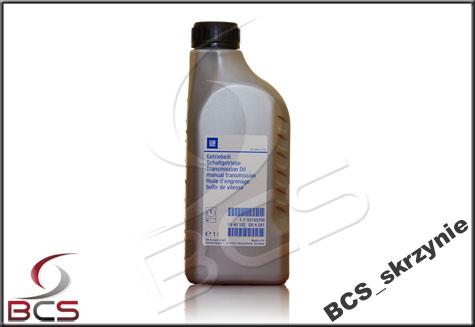

Edit:
Ja zalałem olej GM, w sumie nie taki drogi a polecany:
KLIK do aukcji
Zdjęcie zapożyczone z serwisu aukcyjnego.
