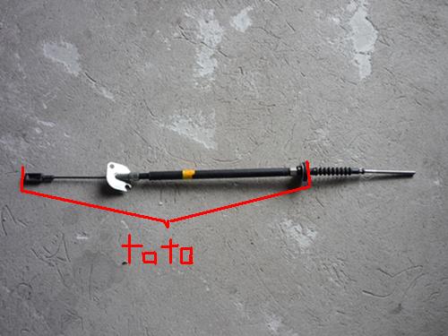

Witam mam pytanie dość pilne jaka jest długość linki sprzęgła do seicento 1.1 w centymetrach ?, jesli to ma znacznie spi
przymierzając ją do tej co jest na aucie wydaje mi sie o wiele krótsza , chodzi mi jeszcze o długość odcinka na lince zaznaczonego na zdjęciu ? pozdr i dziękować z góry

pod skrzynie 1,1 to jest linka najlepiej orginł !!!
jak dasz za długą, to po prostu do sprzęgła trzeba będzie mieć cięższą nogę grinser006.gif
Masz szczęście ,że w sobotę zakupiłem taką i leży . No i że mam na tyle dobre serce ,że chciało mi się iść do garażu zlosnik.gif
wymiar ten to 56cm

Mam już drugą linkę zakupioną pod SPI i kolejna jest za długa. To są jakieś jaja z tymi linkami

> tzn cała linka tyle ma?
ten odcinek co zaznaczyłeś na foto
no niby tak ale juz kiedyś kupowałem nie oryginalną za 17zł i jezdziłem na niej 1,5roku i jeszcze pewnie obecny własciciel ktoremu sprzedałem na niej pjezdzi więc nie chce przepłacać a co do długości to widze ze juz musze jechać i powiedzieć coś nie coś o wiedzy sprzedających w tym sklepie bo moja cała linka ma dł 62cm
> chyba ze Kolega ma za długą ?
nie wiem smile.gif jutro może będzie zakładana a wyciągnięta poprzednia to Ci napiszę
